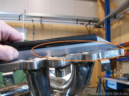

weiß jemand ob der krümmer vom 2.0l 16v x20xev an den x18xe passt?
Auf meinen Fächerkrümmer von Friedrichmotorsport standen beide Motoren drauf.
Aber von der Quallität kann ich den nicht empfehlen.
Der x18xel und c18xe stehen auch drinn.
Und noch ein bild zur Planflächenquallität
Kannst von ausgehen das es der gleiche ist.
