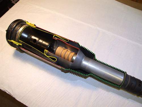

Da ich davon ausgehe dass eine einmal vorhandene Leckage nicht kommt und geht habe ich die Möglichkeit einer Undichheit am Behälter oder Balg verworfen
Es gibt Stellungen des Balges, in denen ein mögliches Loch im Balg abgedichtet ist, durch Fahreinsatz sowie anderes Niveau beim Abstellen kommt es dann dazu, dass das Loch nicht mehr abgedichtet ist.
Ich habe leider nur ein Bild vom vorderen Federbein, wo man das gut nachvollziehen kann.
War bei mir genau dieser Fall und führte nach einiger Zeit zum Kompressortod, also vermeidbare Kosten, wenn man nicht drauf hofft, dass der Kompressor dauerhaft gegen ein Leck ankämpfen kann.

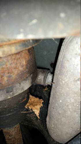

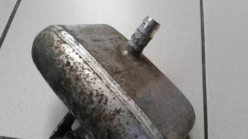

Liebe Gemeinde,
es hat mich nun auch erwischt und der Drucktank an der Fahrerseite hat einen maroden und "bedauerlichen Einzelfall"-Stutzen. Die rechte Seite sieht soweit in Ordnung aus und ich bekomme den demontierten Tank einfach nicht herausgefädelt.
Nun - selbst ist der Mann und ich versuche mein 460 Dellen Auto (es stand mal in München im Hagel...) wieder flott zu kriegen. Hat von Euch jemand noch einen einzelnen Anschweißstutzen liegen, den er mir verkaufen kann?

Hier kommen meine Bilder vom linken Tank.
Vielen Dank für Eure Hilfe und Gruß aus Hamburg.
Jörn

Ich selber habe keinen Stutzen. Kann dir aber nur ans Herz legen auch gleich die andere Seite zu machen. In absehbarer Zeit wirds auch gegenüber passieren. Bei mir war es ein Zeitunterschied von 2 Monaten. Wenn es klappt setze gleich beide instand. Ansonsten wenn du kannst, mach gleich beide neu. Du sparst dir damit ein haufen Nerven. Zum Ausbau der Behälter, es ist eine ziemliche Fummelei aber es geht. Auto auf Bühne, Auspuff aushängen, Schrauben von Behälter lösen und irgendwie Stück für Stück durchfädeln. Nicht einfach aber es funktioniert. Am besten mit einer helfenden Hand arbeiten. 2te Person. Wenn es möglich ist vorher mit SD die Luft ablassen. Ansonsten vorsichtig die Schelle vom Druckbehälter lösen. Gibt ein guten Plopp 😉
Wichtig ist das du nach Vollendung der Reparatur den Wagen nicht unbefüllt wieder auf die Achse ablässt, sonst zerlegt es dir den Balg. Grüße

Hat von Euch jemand noch einen einzelnen Anschweißstutzen liegen, den er mir verkaufen kann? Oder einen Tipp für einen Alu-Schweiß-Betrieb in Hamburg?
