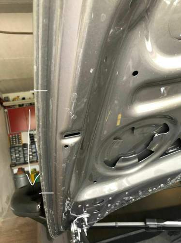

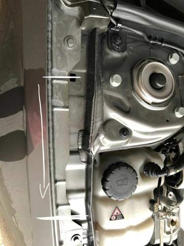

im "Mercedes-Fans" Forum wird von gelb verfärbten Karosserieteilen
bei einer weißen A-Klasse berichtet. Meine 2 Monate alte Polarweiße
A-Klasse hat auch leichte gelbe Verfärbungen im Bereich des
Kühlmittelausgleichbehälters im Motorraum.
Meine Frage an euch, kann jemand von ähnlichen Verfärbungen bei
seinem Fahrzeug berichten? Sind es Einzelfälle oder sind noch weitere
Fahrzeuge betroffen?
VG.

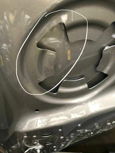

Nochmal nachgeschaut, und ja.. muss wohl an der austretenden Wärme liegen.. bei weiß is es wohl nur schneller und deutlicher zu sehen. Aber ich hab’s auch 😁 ist dezent vorhanden, aber hab auch erst gut 2500km drauf. Sorry für die hässlich getrockneten Regentropfen 😁

Das ist Wahnsinn vor allem besonders stark auf der Beifahrerseite merkwürdig. Bei mir sieht man das auch wenn die Motorhaube geschlossen ist am Rand. Das wird definitiv ein Produktionsfehler sein müssen.
Und meiner hat gerade mal 800 Kilometer drauf.

@mavanwe schrieb am 10. August 2019 um 16:33:31 Uhr:
[...]jetzt fängt sogar auf der Beifahrer Seite die A-Säule damit an sich zu verfärben siehe Fotos.
Die Stelle hat dann weniger mit dem Kühlmittelbehälter zu tun - oder sehe ich das falsch?

Wenn die Verfärbung alle Lackfarben betreffen sollte, könnte ich mir auch die Ausgasung einer Kunststoffkomponente (z. B. Weichmacher) vorstellen.
Beachtenswert wäre auch, dass sich beim M 282 Motor (= A180/A200) nun der Auspuffkrümmer räumlich hinten = Bereich der Stirnwand befindet und aufsteigende Wärme sich dort zusätzlich aufstauen könnte. Bei dem M260 Motor = A220/A250, befindet sich der Auspuffkrümmer vorne = Bereich Kühler, wie zuvor bei dem M270 Motor beim W176 = A180/A200.
Interessant wäre nun somit auch, welcher Motor bei den Fahrzeugen verbaut ist, bei denen sich Lackverfärbungen einstellen.
