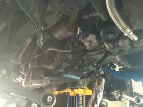

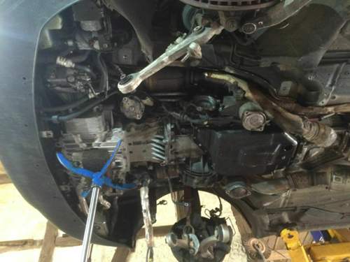

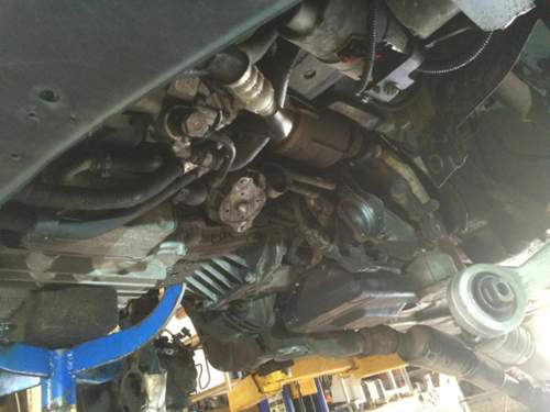

Zwischenstand: Getriebe ist raus und zerlegt :-) Bilder gibt es macher wenn der olle Stick möchte

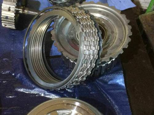

Anbei die Bilder, die sind aber roh und unbearbeitet, morgen gibt es mehr, momentan liegt das getriebe blutig auf matzes werkbank, die grüße werde ich ausrichten :-)

Hier nun der versprochene Bericht :-)
Also nachts um 4 ging es auf richtung matze, die Hinfahrt mit permanent geöffnetem Wandler mit maximal 150 ging ganz gut, angekommen in dem Hauptdorf der A8 doktoren ging es auch gleich ans werk, kurze Probefahrt, fehlerbild war klar und zack ging das ding ausßeinander. der Motor konnte drinnbleiben.
Waldemar und matze machten das ganz schnell, zwar nicht in 37 Minuten, aber die 98 Schrauben wurden ohne Schlagschrauber ratzfatz alle rausgedreht. ;-)
Kurz nach dem Grillen war es soweit, das getriebe war draußen, im Getriebe war soweit alles Tacko bis auf der rückwärtsgang, der war wohl arg verschlissen. neuer wandler rein, das ganze retour am nächsten Tag.
