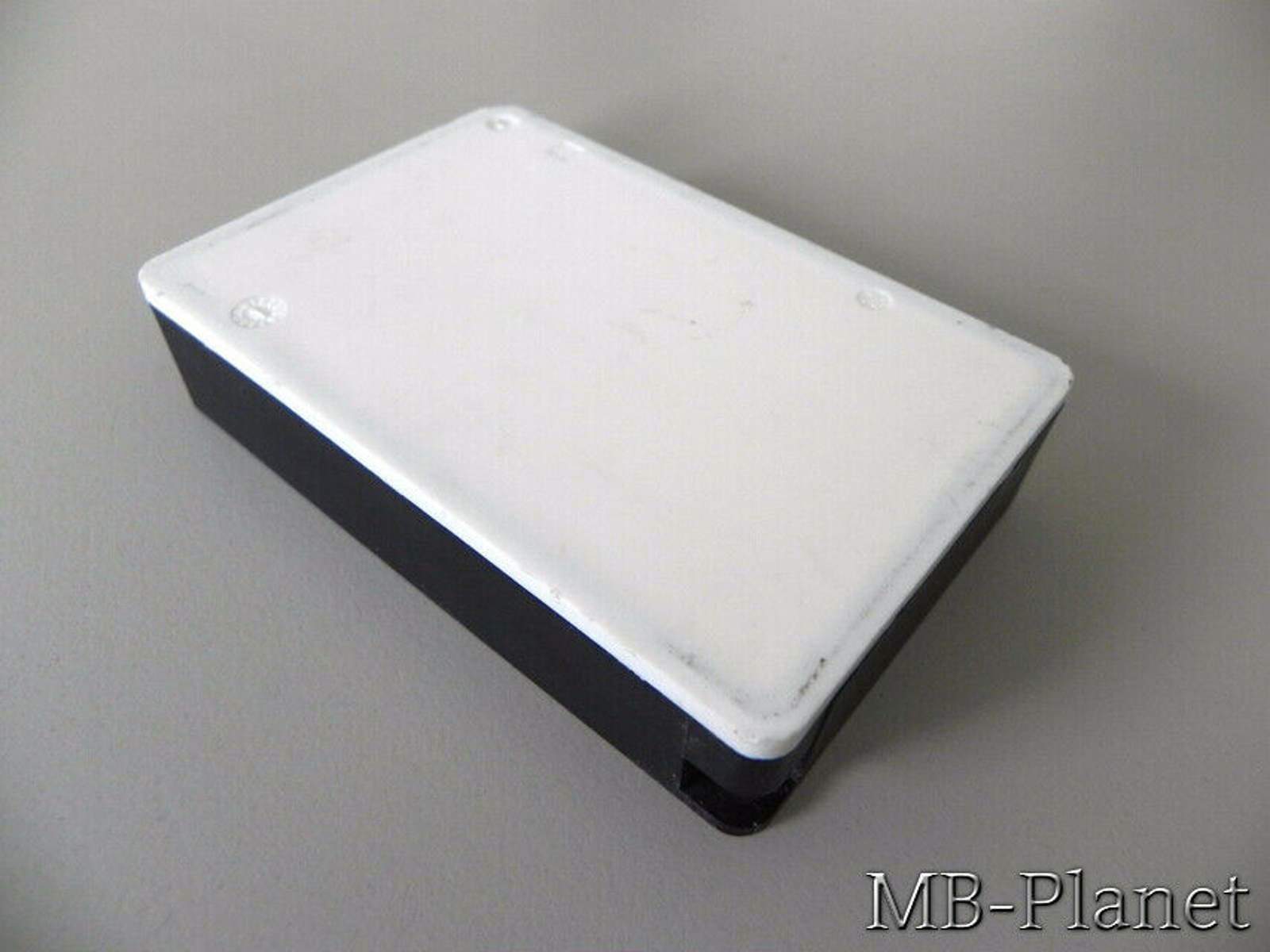

Beim Teilesuchen für die Nachrüstung bei meinem eigenen Fahrzeug machte ich bei den AMG Modellen im EPC eine interessante Entdeckung.
Bestimmte AMG Modelle haben bereits ab Werk die große Hydraulikeinheit ("ESP Premium"😉 verbaut.
Also unabhängig davon, ob mit Code 233 Distronic Plus oder nicht.
Und genau um die Nachrüstung soll es hier gehen.

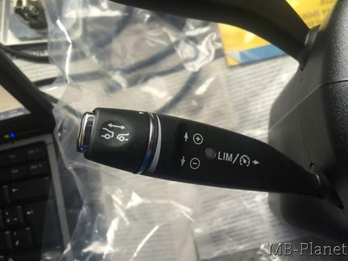

Welche Teile werden für die DTR+ Nachrüstung sonst noch gebraucht?
  • 2x Nahbereichssensor im Frontstoßfänger (je 120 Euro)
  • Radarsensor hinter dem Kühlergrill (350 Euro)
  • Radar und Videosteuergerät (250 Euro)
  • Mantelrohrmodul (MRM), nur notwendig, falls eine Einstellung des Abstandes gewünscht ist (400 Euro)
  • Kühlergrill (200 Euro)
  • Kabelsatz (80 Euro)
[bild=2]
[bild=3]
*Die o.g. Preisangaben beziehen sich auf den C63 und zeigen nur eine grobe Momentaufnahme, da Gebrauchtteilepreise variieren.

Was beeinhaltet Code 233?
Zusätzlich zur Distronic Plus kommt der Einsatz von BAS Plus (Bremsassistent) und der PreSafe Bremse.
Gibt es in der Funktionalität Unterschiede gegenüber einer Bestellung ab Werk?
Nein...
Nach einer Codierungen arbeiten die Systeme wie ab Werk.
Inkl. aller Darstellungen und Auswahlmöglichkeiten im Kombiinstrument.
