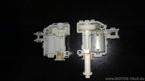

Noch ein Bild von einem geöffneten Motor, hier ist der Motor defekt....
Grüsse
roccobarocco
Wp-20140829-16-22-14-pro
Nochmal zur Ursache des Defekts: Hab den kleinen Antriebsmotor welcher im
Gehäuse war weiter zerlegt, der Schleifring am Anker sowie die Kontaktkohlen
waren komplett weggebrannt :/
Jedes Graupner Modellbau Servo ist da von besserer Qualität :-)
