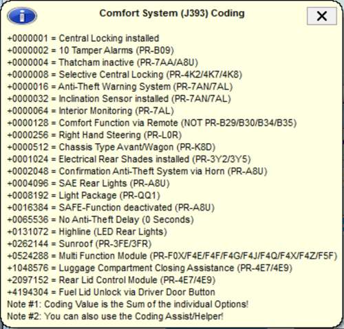

Den Motor hab ich schon gesehen, Stecker ist auch dran, das der sich bei Ansteuerung gar nicht bewegt macht mich stutzig, ob evtl. eine Codierung fehlt, habe vor 2 Jahren mal die Horn Quittierung beim Schließen hinzugefügt, das da was verloren gegangen ist, kann ich mir nicht vorstellen. Muss dann doch mal schauen, ob am Stecker überhaupt was ankommt. Was bedeutet die Codierung für die selektive ZV(Komfort STG) , kann man die dann einzeln anwählen übers MMI ?
Kann man den Tank Verschluss überhaupt einzeln codieren ?
Einzeln denke ich auch nicht, aber in dem Thread hier hat einer nach Austausch des STG auch die Grundcodierung geändert, dann ging die Verriegelung auch wieder, leider kam keine Rückmeldung mehr was genau codiert wurde.

Bei der US Version geht der Tankdeckel mit eigenem Taster in der Fahrertür auf. Da brauchst Du glaube ich auch eine andere Hardware an der Tankklappe. Wenn Du das codiert hast, geht der Tankdeckel nicht mehr mit der Zentralverriegelung auf.
Nur mal so ein Gedanke, falls Deine Finger Finger schneller waren als der Hardwareumbau. 😁

Moin, also der Motor für die Tankdeckelverriegelung wird direkt vom Zentralsteuergerät für Komfortsystem gesteuert. Da gibts keine Sicherung.
Wie lange der Impuls vom Steuergerät ist weiß ich nicht. Ich würde auch mal mit VCDS ins Steuergerät reinschauen, ob ein Fehler ansteht. Das Steuergerät selbst ist auch hinten rechts, wenn mich nicht alles täuscht. Der Kabelweg ist dann wohl nicht allzu lang. Stromlaufplan 60 Seite 19. Hier eine kleine Skizze:
Es ist das Steuergerät Adresse 46
Die letzte Option ist die Codierung mit der USA Tanklappe. diese sollte im Normalfall nicht codiert sein
