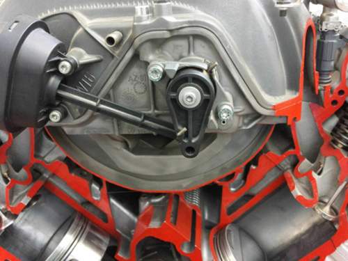

Habe meinen alten AQF zerlegt und dabei ein haufen Ölkohle an den Kolbenringen gefunden. Mal mehr, mal weniger, aber viele waren verkokst. Dabei viel mir die erstaunlich gleichmässige und matte Oberfläche der Zylinder auf.
Die Laufbuchsen die ich bis jetzt gesehen habe waren alle "blank" und mit Kreuzschliff, egal ob Alu Block oder Guss.
Muss dass nun so sein bei diesem Motor (AQF) oder ist das eine folgeerscheinung/Ursache von schlechtem Öl und Longlife Service? Ölverbrauch hatte ich ja eine Zeitlang 1l/500km.

Das ist die Alusil-Beschichtung. Das soll so sein.
Richtig. Haben alle V8 Motoren dieser Generation. Angefangen vom ABH im Audi V8 über S6/Plus C4 V8 AHK/ AEC, sowie A6/S6 C5 bis zum A8/S8 D2.

kein Kreuzschliff ist in dem Fall kein Zeichen für ausgelutschte Buchsen sehe ich das richtig?
Dann wären optisch alle Zylinder verdammt gut in Schuss. Wenn ich Zeit habe messe ich mal aus, eventuell wäre der Block mit hohnen und neuen Kölben wieder zu gebrauchen 🙂
beim hohnen geht aber die Alusil flöten...
Nachbearbeitung der Zylinderlaufbuchsen ist hierbei nicht möglich, einmal kaputt = Altmetall.
Der D3 müsste das auch so haben, ich hab allerdings keine Bilder die das gut zeigen.

Es gibt Anbieter die hohnen die nach. Da wird Ätzpaste zum Hohnvorgang genutzt , welche die Siliziumkristalle wieder hervorbringen.
Übermasskolben gibt es so wie ich weiß aber nicht bei Audi. Man kann dann nur an die Tolleranzkrenze hohnen.

Richtig. Den kannst Du nicht nacharbeiten.
Klar kann man Alusil und Nicasil nacharbeiten, bei Motorradmotoren ist das üblich.

Würde mich ja intressieren wie das aussehen soll, wenn die Schicht weg ist, ist sie weg, dann kann man Hohnen was man will, der Block ist Altmetall. Auch wenn man Nachhohnt, schwächt man nur die ohnehin sehr dünne Schicht, die bei der Herstellung aufgetragen wurde, wielang soll der Motor dann noch halten? Bis nächsten Sommer?
Da ist nich viel mit Toleranz, es sind nunmal keine Reparaturen vorgesehen und genau so wird der Block auch hergestellt und gebaut.
Das geht ganz einfach:
Der ganze motorblock ist aus Alu, durch das hochgeheime Plasma superverfahren wird einfach mit einer art plasmaschneider die oberfläche so stark erhitzt das die eingelagerten siliziumkristalle schmelzen und eine schicht bilden auf denen der Zylinder läuft.
Es gibt nichts was Audi im Motorenwerk macht was nicht auch jeder andere kann, ob sich das rentiert ist eine andere frage, motoradmotoren neu 'beschichten' kostet pro zylinder 90€ aufwärts
