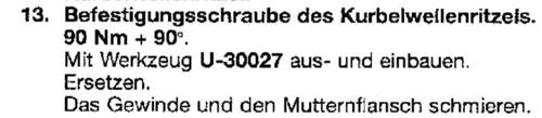

Ich habe aß Werkstatthandbuch fürn Seat Ibiza und da Schreiben sie fürn AGG Motor des vor. Die Werkzeugnummern von VW und Seat sind beim Gleichen Werkzeug teilweise verschieden.
Ob VW fürn Gleichen Motor die Gleichen Werte vorschreibt weiß ich natürlich nicht.
Oh cool Danke!
George kriegt die Vielzahnnuss 90 Nm + 90grad? Oder weicht das von Seat ab? Wird die Schraube tatsächlich eingeölt?
