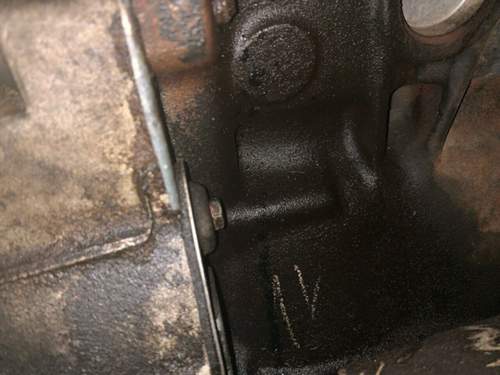

Hallo, nachdem mein Golf 3 Cabrio mit dem 2.0 Liter AGG Motor elendig viel Öl verloren hatte und es sich raus gestellt hat das der Kurbelwellensensor undicht war dachte ich ich hätte alle Probleme beseitigt, aber nein. Der große Ölverlust ist weg und darum bin ich auch sehr froh. Jedoch habe ich eine undichte Stelle und zwar es tropft hinten von der Ölwanne, allerdings sieht man oben unter der Kopfdichtung auch das dort etwa raus kommt und runter läuft (man sieht Spuren aber keine großen Ölmengen).
Ich habe vor 2 Monaten damals die Kopfdichtung gemacht und dachte alles wäre gut allerdings habe ich den Kopf nicht planen lassen sondern habe den Kopf und den Block mit einem Haarlineal geprüft und konnte keine großen Vertiefungen feststellen geprüft habe ich es zusätzlich mit einer Fühlerblattlehre, der Kopf und der Block waren aber eigentlich gut. Ich habe einen Kopf von Victor Reinz genommen. Jetzt die Fragen. Kann es sein das der Kopf halt doch irgendwie verzogen ist? Anhand dem Foto würdet ihr sagen das es eine große Menge ist die da raus kommt?
Wenn ich den Wagen in eine Werkstatt gebe was kommt da ca. auf mich zu? (Ehrlich gesagt war es alles nicht schwer und keine große Arbeit, jedoch möchte ich nicht das wenn ich das nochmal mache das es wieder undicht ist.)
Der Kopf soll auf jedenfall geplant werden jetzt das ich sicher gehen kann.
Oder gibt es jemanden aus Nähe Hagen (30 Km von Dortmund) der von der Materie Ahnung hat?
Danke schonmal für die Antworten das Bild hänge ich an.

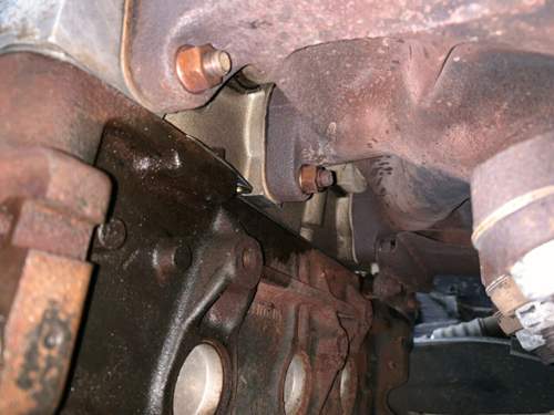

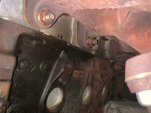

Soo ich habe jetzt nochmal geschaut und wie in den Bildern zu sehen läuft es schön vom zylinderkopfrunter bis zur Ölwanne und von da tropft es ab es ist überhaupt gar nicht viel muss aber gemacht werden. Ich werde dann die Dichtung von Elring bestellen und den Kopf vorsorglich Planen lassen.

Habe mal ein paar Bilder angefügt wo man das Öl sieht.
Ich bin nur gerade völlig überfragt welche Zylinderkopfdichtung die richtige ist und ob ich nicht vielleicht die falsche eingebaut habe? Es gibt auf einmal soviel verschiedene die passen.

Anmerkung: nachdem ich mir die Bilder angeschaut habe ist mir aufgefallen das deine Zylinderkopfdichtung nicht defekt/undicht ist.
Erkennbar bei Bild 1.
Meine vermutung ist das der Simmerring hinterm Schwungrad undicht ist.

Puh, aber es fängt ja oben genau unter der Kopfdichtung an ?!
Der Simmerring wurde beim Wechsel der Kupplung eigentlich direkt mit gemacht. Also eigentlich kann ich mir das nicht vorstellen. Es geht doch eigentlich direkt unter der Kopfdichtung los und geht dann weiter runter. Und wenn der Simmerring undicht wäre würde doch dann wenn der Wagen länger steht unten an dem Schutzblech am Getriebe was raus kommen 🙁
So langsam verzweifle ich, wenn es das ist dann Prost Mahlzeit. Wie kommst du darauf ?

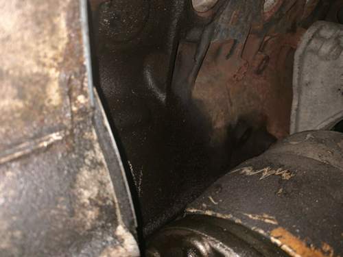

Ja werde ich machen und dann berichten. Leider sieht man dahinten überhaupt gar nichts. Weder von unten richtig noch von oben. Habe heute erstmal alles vernünftig sauber gemacht werd dann mal nen Stück fahren und weiter sehen. Wenn es dann oben anfängt sollte es wohl die Dichtung sein.
Sooo.. da bin ich wieder, heute habe ich mich nochmal ran gemacht und wirklich alles sauber gemacht und zusätzlich mit dem Endoskop nochmal ins Getriebe geleuchtet. Aaaalsoooo.. ich bin so dumm. Naja.
Kurbelwellensimmerring Getriebeseitig dicht!
Zylinderkopfdichtung dicht!
Kurbelwellensensor dicht!
Aber warum ist die Ölspur eigentlich einmal von Zkd bis runter am Motorblock direkt da wo das Getriebe sitzt. Na klar! Der doofe Antriebswellensimmerring ist nicht dicht. Und schleudert alles schön da hoch. Jedoch kommt das Tropfen definitiv nicht daher.
Also weiter geguckt und siehe da Kurbelwellensimmerring Kurbelwelle Stirnseitig auch undicht.. man oh man..
