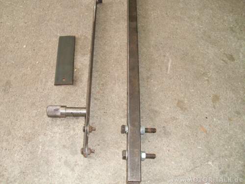

Moin, ich hab das letzte Woche bei meinemJX TD gemacht. Also ohne Spezialwerkzeug ist das ganze etwas haarig. Du kannst dir aber mit einfachen Mitteln behelfen (ich weis blöder Satzaufbau :-) ). besorge dir einen Flachstahl mit 5 mm Stärke, ein Rohrstück oder eine dicke Schraube mit 15mm Durchmesser und einen "Einmachgummi". Du stellst den Motor so ein das alle Markierungen die in deiner Beschreibung angegeben sind aufeinader passen ( Markierung Schwungscheibe usw. ). Zum einstellen drehst du an der Riemenscheibe der Kurbelwelle (19er 12kannt Ringschlüssel oder Nuss), das ist die unterste Riemenscheibe, bis die Markierung passt und die 15mm Schraube ( das Rohr) durch das kleinere Loch des Pumpenrades in das Blech dahinter gesteckt werden kann. Bedenke das sich die Kurbelwelle 2-mal dreht während sich die Nockenwelle und Einsprizpumpe nur einmal dreht, heist einfach: Du must am Kurbelwellenrad evtl.2-mal drehen bis die Markierung erscheint. Jetzt sollte auch das "Lineal" (Flachstahl) in die Nut am hinteren Ende der Nockenwelle passen. Wenn es reinpasst fixiere das Lineal mit dem Einmachgummi an den Nockenwellenlagern damit es nicht rausfällt.

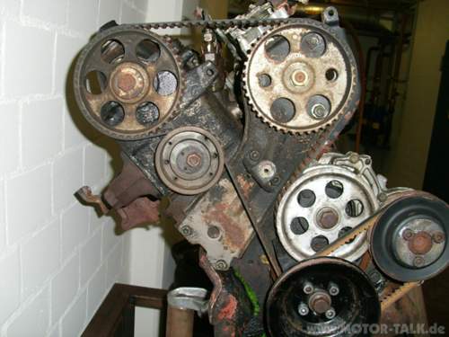

Mit der Anzeichnen und Pi mal Auge Methode konntest Du beim 50 Ps Golf 1 arbeiten, da gab es kein Kolben/ Ventilkontakt . Bei den Diesel ist das Nockenwellenrad auf einem Konus. Die Nockenwelle muß mit einem Lineal fixiert werden. Außerdem muß die ESP mit einer kleinen Meßuhr eingestellt werden.

Die Anleitung hatte ich hier schon mal reingestellt. Vieleicht hilft Dir das.
Fotos von den nachgebauten "Spezialwerkzeugen" und ein 50 Ps VW Dieselmotor.
3-werkzeug-marke-eigenbau
