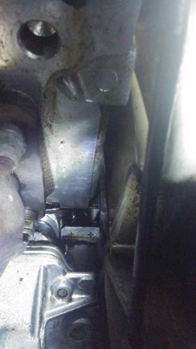

Hi Leute,
heute morgen habe ich mein Ölleck endgültig lokalisieren können....
(Originalbeitrag: Link )
Meine Kopfdichtung suppt dort wo die beiden "+" auf der Beifahrerseite sind raus. Also einmal neu machen.
Da stellt sich mir die Frage, welche anderen Teile ich gleich mit austauschen sollte.
-Kurbelwellenentlüftungsschlauch rechts (ist gerade mal 3 Monate alt und eingerissen...:-()
-Zahnriemen mit Rollen und WaPu (ist in 25tkm ehh fällig)
-Simmerringe von Nockenwellen, Ölpumpenrad und Kurbelwelle
-Dichtungen am Kopf (Hall-Geber, etc)
Bei den Schaftdichtungen grübel ich noch, da ich schlechte Erfahrungen damit gemacht habe, diese selbst zu tauschen.
Teile vom "normalen" 4.2er sollten anhand Teilenummern identisch sein mit dem AKH.
Noch was: Welchen Steckeinsatz benötige ich für die Kopfschrauben? Dürfte ein XZN (Vielzahn) sein? Wenn ja, welche Größe.

Es ist vollbracht.
Ich erkenne mein Auto kaum wieder. So einen ruhigen Motorlauf hatte der Wagen noch nie seit ich ihn habe. Es lohnt sich mal einen Rundumschlag zu machen und auch die Schläuche hinter dem Saugrohr zu tauschen (leicht porös).
Ich finde er hängt auch wieder besser am Gas.
Trocken scheint er nun auch zu sein... Nur an den OT-Geber muss ich nochmal ran... Den Wellendichtring hatte ich nicht... Ölt ganz leicht.
Mein S8 mit AKH Motor ist an der gleichen Stelle wo die ++ unten am Kopf sind Bank1 verölt. Mein Ölverlust ist auch nicht gerade wenig.
Dann kann man davon ausgehen das die ZKD durch ist?
MfG
20160228-204453-burst01
kann auch vom ventildeckel weiter oben runter kommen!
Die VDD habe ich vor ein paar Monaten gewechselt und ist soweit dicht.
Habe auch nicht die üblichen Symptome wie Öl im Kühlwasser oder umgekehrt.
