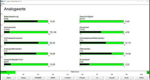

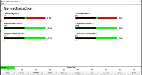

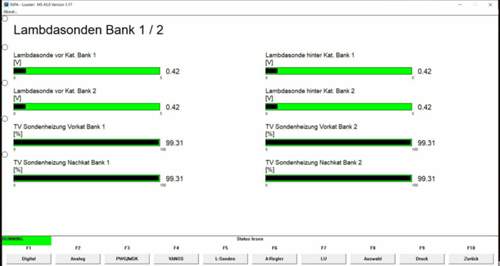

Vielen Dank ghm für die Aufklärung! Das war wirklich verständlich und ich habe viel dazu gelernt. Deine Ausführungen waren sehr hilfreich.
Ich habe eben nach der Arbeit INPA drangehängt und die Werte im Stand ausgelesen. Kannst du drüberschauen ob etwas auffällig ist?
Am Wochenende habe ich nochmal eine Probefahrt gemacht und es gab wiede eine Abschaltung bei Zylinder 4 bei annähernd Vollgas bei ca 6300+ Upm. Wenn den Bereich über 6000 Umdrehungen nicht auszreize habe ich garkein Problem und der Motor läuft sehr zuverlässig.
Anbei nochmal die Bilder, weil sie bei der letzten Antwort nicht angehängt wurden.

Zum Kaltlaufverhaten: Der Motor läuft sauber, kein Ruckeln oder Stottern. Runder unauffälliger Lauf, auch im Leerlauf.
Jetzt wären, wie gesagt, die live Werte (besonders Bilder 2 und 3) interessant nicht im Leerlauf sondern bei 6000 /min.
Probefahrt aber bitte zu zweit!!! Einer fährt und einer macht den PC.
Was auch noch auffällt ist, dass die Werte für die Lambdasonden jeweils bis auf die 2. Stelle hinter dem Komma identisch sind, was ungewöhnlich ist.
Der Fehler mit der Sondenheizung: Da müsste man entweder mal die Heizspannung messen, ob das was ankommt, oder auf Verdacht die Vorkat-Sonde Bank 2 tauschen. Gute Sonden sind nur leider nicht ganz billig und die billigen taugen nichts.
Auch sehr ungewöhnlich gut sind die Fuel Trims. Eigentlich zu gut
