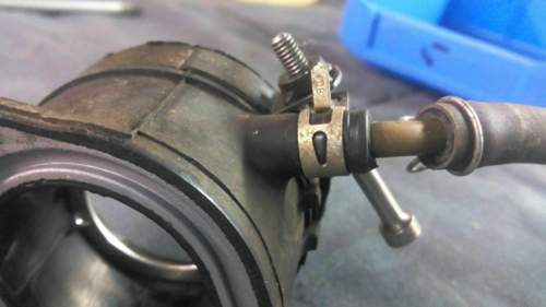

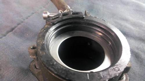

    Nach dem ich es immer Mal wieder latent vermutet hatte, habe ich heute die Ansaugstutzen noch mal raus genommen und oben und unten mit Silikon eingedichtet. Soweit ersichtlich rundrum leichter Austritt und nicht zu viel, nicht das sie sich da noch was reinatmet. 😉
    Ich höre noch einen leicht schwankenden Lauf, die Nadel ist aber fast still. Ich kann bis auf 1000 runtergehen. Bordstein bei 900 hoch klappt auch.
    Starten ohne kurz am Gas zu zupfen will sie nicht Recht, geht aber. 1000 ist ja auch wenig, weniger als das Buch vorgibt.
    Beschleunigung ab 1000 sauber und ruckfrei da. Zieht schön brummend durch. Ganz ganz selten ist mal noch ein kleiner Hickser. Laufkultur zwischen kalt und 100°C fast kein Unterschied. Drehzahl erhöht sich minimal.
    Da ich das aber alles schon Mal nach dem Zusammenbau hatte, sich aber nach einigen 100km wieder gab, warte ich mal noch ab. In den Urlaub wird es wohl aber mit Silikon gehen. Ich teste jetzt ausgiebig, niedrige Drehzahlen, Stadtverkehr, warmes Wetter. Ich denke aber ich habe es jetzt.
    Hoffentlich ist es dann mit den neuen Stutzen auch so oder noch besser.
    Ich habe einen der Stutzen mal fotografiert. Ich erkenne da nichts, und die sehen alle so aus. Kann höchstens sein, dass die sich oben etwas gewertet haben und auch mit Schelle nicht mehr richtig dicht gehen. ???
    Volkmar

    Geweitet sollte das natürlich heißen.
