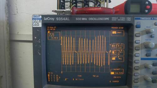

ich habe am Moped gemessen und versucht was rauszufinden. Nicht wirklich einfach.
Der Pick Up hat etwa 520 statt 450-460 Ohm laut Buch. Alle anderen Werte sind unauffällig.
Die Spannung des Pickup schwankt etwas, das liegt natürlich auch an der schwankenden Drehzahl.

Zündimpuls 1:1

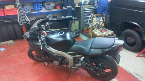

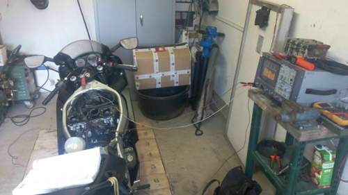

Patient auf OP-Tisch

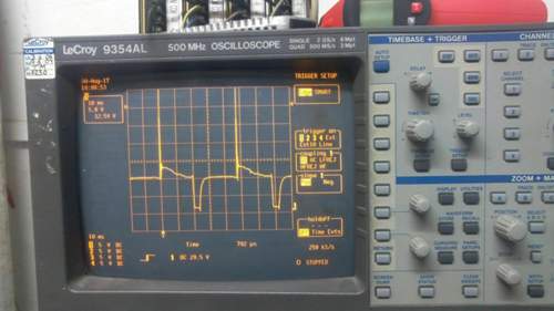

Pick Up
Was schwankt genau? Der Regler der Lima ist OK? Schon geprüft?
Die Spannung des Pick Up. Sieht man schön auf den Bildern.
Die ist aber auch stark drehzahlabhängig.
Ich habe ein Video wo ich mal etwas Gas gebe, die Spannung ist dann deutlich größer als der Bildschirm. Könnte ich ja auch mal hochladen.

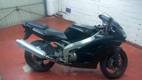

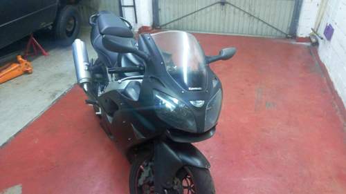

Mal was anderes, was denkt ihr, wer würde die Maschine kaufen und was könnte man dafür etwa nehmen (mit und ohne ihr Problem).
Kawasaki ZX-6R 636A
Bj 2002
72kW (83kw mögl.)
~55000km
rote Felgenrandaufkleber
ZX-10 Verkleidungsblinker (sehr stolz drauf)
Lackschaden am Sozius wg Helmtransport
Lackschaden links weil Ständer mal eingesunken
2017 Gabelöl
2017 1 Satz Continental Sport Attack 3
2017 neue Ansauggummis
2017 div. Teile Pulverbeschichtet
2016 Schwinge gepulvert und neu gelagert
2015 roter Kettenkit
2015 Galfer Wavebremsscheiben
2014 Spielger Stahlflexleitungen rot/schwarz
