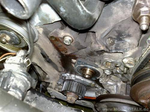

So, bei meinem hat sich nun die Zwischenwelle verabschiedet. Man kann die Welle ein ganzes Stück hoch und runter bewegen. Wie kann ich die neu lagern? Muss der Motor zwingend raus oder geht das so?

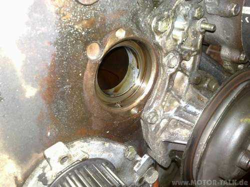

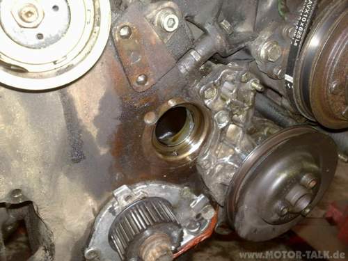

So, s gibt was neues von mir. Da ist der übeltäter (siehe Fotos)

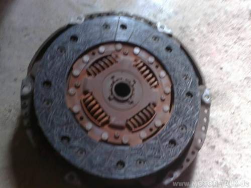

Was meint ihr, Kupplung auch gleich mit tauschen? Ist zwar noch nicht schlecht aber wo ich eben dran bin... Hab da noch ne neue liegen, kennt jemand die Firma GOP und kann was zur tauglichkeit sagen?

Sieht ja böse aus das Lager! 😰😰😰
Der Herstller sagt mir garnichts, aber die Schachtel sieht eindeutig nach ner Sachs Fälschung aus! 😁
Im Zweifelsfall die alte drin lassen, die sieht doch noch gut aus! 😉
hmmmm ...
da ist tatsächlich ein Lager ... und gefressen hat es auch noch
unglaublich .... 😕😕😕

Die orginale ist ne Sachs. War schon drin als wir den Motor gebraucht gekauft hatten, und da sah die schon so aus wie jetzt. Und ich bin aber inzwischen gut 100tkm gefahren... Scheint unverwüstlich zu sein 🙂
Ausrücklager muss neu, das macht geräusche, mit der Kupplung überleg ich mir noch...
