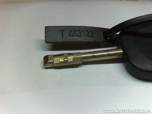

Genau so habe ich es vor. Aber Problem ist noch die Schlüsselnummer. Diese habe ich nicht und kann den Rohling (noch) nicht schleifen lassen. Wo kann ich die Schlüsselnummer aus den Papieren ersehen?
Ich weis, dass es mit "T" losgeht und dann 6 Ziffern folgen von 1-4 folgen und 4=kein Schliff und 1= tiefer Schliff bedeutet. Aber auf den Schlüssel ist das nicht so einfach übertragbar.
also du musst doch jetzt einen schlüßel haben, einfach mit den hingehen und nachmachen lassen.
Eine Schlüßelnummer habe ich nie gebraucht... dieses hat mein schlüßelmacker so vom schlüßel abgelesen
genau, der schlüsselmann kann das ablesen.
wenn du trotzdem ein code willst, mach mal eine nahaufnahme vom schlüssel mit der gleichen beleuchtung...
060120121260-1
ich war grad eben beim Schlüsseldienst und der konnte das leider nicht...
Bild von meinem Schlüssel ist beigefügt.
dann konnte er den aber wahrscheinlich auch erst garnicht schleifen... wenn er den schleifen kann dann kann er den auch ablesen
doch, er hatte Ford-Rohlinge da und hätte mit einer Schlüsselnummer angeblich auch nen Schlüssel fräsen können.
das ja nen super schlüßelmacker wenn der nicht mal deinen schlüßel ablesen kann... versuchs sonst nochmal bei einem anderen

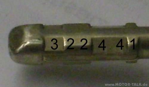

Ich probiere es mal:
Die 1 kann auch eine 2 sein, also erst eine 1 Schleifen 🙂
Schlueueselcode
ich habe mittlerweile selbst etwas weiter gesucht, gegoogelt etc.. und mein foto ist recht schlechte qualität. Ich denke mittlerweile eher, es ist 133112. besseres foto hab ich auch gemacht. morgen werden wir es wissen wenn ich den rohling hab machen lassen.
aber es ist erstaunlich, wie leicht die nummer ablesbar ist und ford macht so ein geheimnis draus. sehr lächerlich.
