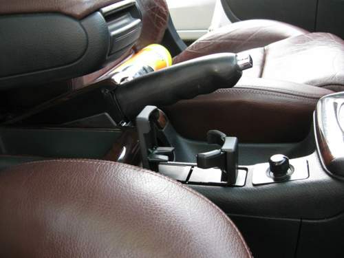

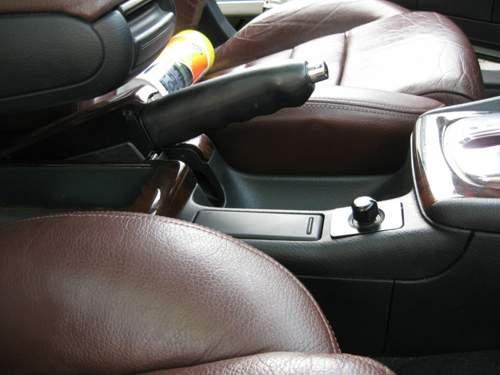

Es ist vollbracht!!!😁 Aber eins sage ich euch!!Freiwillig mache ich so eine Aktion nicht mehr!!Nur noch für viel Geld!!War kurz davor zur Tanke zu laufen und 1 Liter Benzin zu holen um den Bock in Flammen zu setzen.So eine Verbaute Sch....!!Hab zum Schluß dann die Mittelkonsole raus gerissen.2 vedammt lange Stunden hab ich an dem Bock rum gefingert!!!2Stunden!!!!!😠🙁🙄
Img-0247
Img-0246
Hättst mal lieber auf mich gehört und die Mittelkonsole gleich ausgebaut 😉
Aber jetzt ist es ja geschafft 😁
