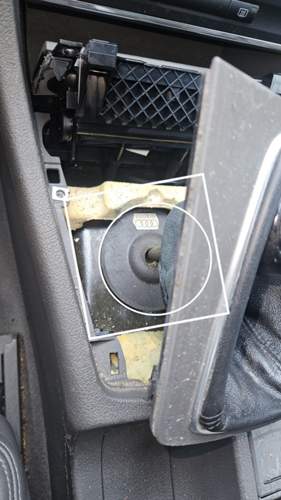

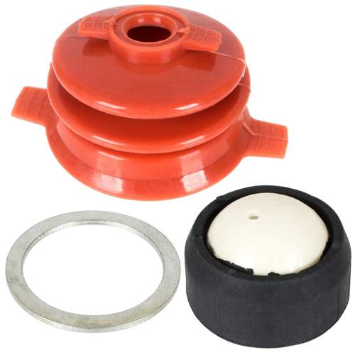

ich habe die Erfahrung auch bereits bei mehreren Audis gemacht mit dem 1ten und 2ten gang. Meiner Vermutung nach liegt es an der Schaltkulisse, wenn man den Ledersack vom Schaltknauf Hochzieht sieht man den Weißen Kunstoff Kugelkopf. Wenn dieser verschlissen ist, sproch ungleichmäßig abgenutzt, dann hat mann das Komfortproblem mit dem Gangeinlegen.
Welche Gänge werden wohl am meisten benutzt....? 1, 2 und 3 würde ich sagen.
Mach die Schaltkulisse mal auf und Fette da mall ordentlich, wenn das nicht hilft, neue rein oder gute gebrauchte.
