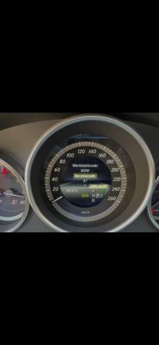

nach meiner Garantie bin ich nicht mehr zu Mercedes für die Inspektion gefahren. Der Werkstadt und Servicecode wird ja im Cockpit mit Telefon-Taste und OK Taste abgerufen.
Ich hatte jetzt zweimal hintereinander nur Öl mit Filter und kleine bzw. grosse Druchsicht.
Das wundert mich....
Allerdings war bei dem Wertstatt/Servicecode nie eine Zahl mit dabei...also für die Zusatzarbeiten.
Ich habe den E350 Blutec 4 Matic. Der Kraftstofffilter und Luftfilter wurde noch bei Mercedes bei 162xxxKM gewechselt. Bei 202xxx der Innenraumfilter.
Nun hatte er bei 247xxxKM wieder Service 505A. Es war nur Öl mit Filter. (beim nicht Mercedes Händler).
Kann das sein ? Mit der Serviceheft Übersicht komme ich auch nicht klar. Da steht einmal die E Klasse E350 bei alle 75000KM den Kraftstoffilter und dann wieder alle 250000KM.
Kann man sich auf die Anzeige vom Assyst 1000% verlassen ? Kann ein "nicht" Mercedes Händler ohne Stardiagnose hier etwas falsch zurücksetzen und den Assyst durcheinander bringen ?
Danke vorab !

Danke, für mich ist die Frage, ob Zusatzarbeiten angezeigt werden oder ob man es „wissen“ muss, dass bei KM soundso eben diese Arbeiten gemacht werden müssen.
Will sagen, steht dann im Display Werkstattcode 505 und Servicecode A2 (für zwei Zusatzarbeiten) oder muss die Werkstatt oder die Mercedes Auslesesoftware auch bei 505 und nur A ohne Zahl ausspucken, das noch dies und das gemacht werden muss. Mir geht es nicht um wischwasch oder Kontrolle der Bremsen oder so ein Schmarrn, sondern um Sachen wie Kraftstofffilter und so weiter. Ich habe den Eindruck, dass meine Werkstatt nicht genau weiß, was sie macht. Weil hier immer Öl Service gemacht wird zweimal hintereinander. Der nächste Service ist jetzt Service BK…

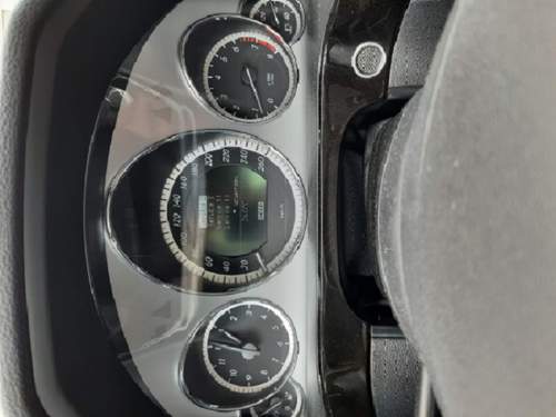

Hallo.
Unter Gesamtservice(KI) sollten die einzelnen Positionen erkennbar sein. Dort kann man den Service anschließend bestätigen können. Manchmal kann man auch einzelne Positionen quitieren.
Sorry, konnte das Bild nicht drehen.
Ich meine A2 steht nur für kleinen Service und Ölwechsel.
Schau mal in die FAQ, da stehen die Erklärungen für die Service-Codes
Gruß AWXS

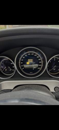

Wenn du mit den Pfeiltasten weiter runter gehst steht da Service 1 oder Service 2, 1 ist der kleine Wartungsumfang/Durchsicht (früher Service A).
Service 2 ist der große Wartungsumfang/Durchsicht (früher Service B)
Alle anfallenden arbeiten sind mit Service 1 Service 20 durchnummeriert.
Ein Beispiel:
Steht bei dir Service 1. ( kleiner Wartungsumfang)
Service 3 ( Ölwechsel mit Filter )
@AWXS schrieb am 5. September 2023 um 20:09:53 Uhr:
Hallo.
Gruß AWXS
Service 2 wäre der große Service/ Durchsicht.
Service 3 Öl und Filterwechsel Motoröl
Service 11 ist der Krafstofffilter
Service 13 ist Kühlflüssigkeit wechseln

Was sind denn für Services im KI eingetragen?
Bei B606 steht die 0 für keine Zusatzarbeiten und Bei A505 genau so.
Die Aufschlüsselung diese Werkstattcodes sind im KI hinterlegt.
Es kann schon sein, dass 2x nur Ölwechsel hintereinander kommt.

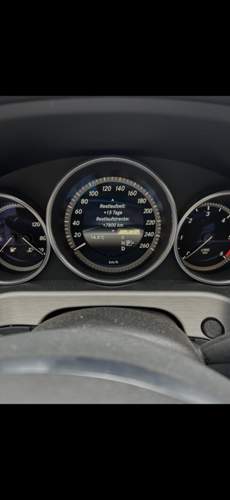

Es gibt den sogenannten Assyst-Rechner, der berechnet die nötigen Services für dein Fahrzeug.
Nachdem die Services gemacht wurden, werden die über das Werkstattmenü bestätigt und der Assyst-Rechner berechnet die nächsten Services. Je nach Art der Nutzung kann so der Ölwechselintervall verkürzt sein und schon früher angezeigt werden.
Wenn du im KI unter Assyst schaust bekommst du angezeigt, wieviel Km und Tage bis zum nächsten Service.
Wenn du alle Services bestätigst (bitte nur machen, wenn wirklich durchgeführt), dann siehst du anschliessend was beim nächsten Service gemacht werden muss.
