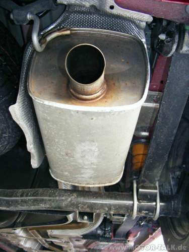

Wenn du Bedenken hast, dann nehme doch die einlagige Blattfeder. Ich habe sie drin. Die ist bei dem verstärkten Fahrwerk verbaut. (Bild)
Fahrwerk
Blattfeder-einlagig-1152x1536
Danke Dieter,
daran hatten wir auch schon gedacht.
Aber nun sind wir verunsichert, weil 2 Händler, bei denen wir den Caddy angefragt hatten genau gegenteiliger Meinung waren:
der erste meinte, das verstärkte Fahrwerk könnten wir durchaus nehmen, das merke man beim Fahren auch mit normal leerem Auto gar nicht.
Der zweite sagte natürlich das Gegenteil: Das wäre nur sinnvoll, wenn der Wagen fast immer an der Beladungsgrenze gefahren würde, wie z.B ein Handwerkerfahrzeug. Nur mit ein oder zwei Personen und sonst leer sei das ein gravierender Komfortverlust. Dafür sei die verstärkte Feder nicht ausgelegt.
Nun können wir raten was stimmt denn nun. Vergleichen können wir es nicht, weil wir bisher keinen Caddy mit verstärktem fahrwerk fahren konnten.
Gruß Caddykim
Na ja, ich fahre ja einen. Ich finde das verstärkte Fahrwerk bestens, auch in unbeladenem Zustand.
