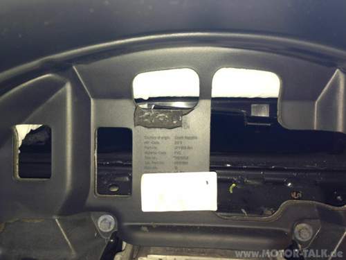

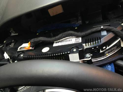

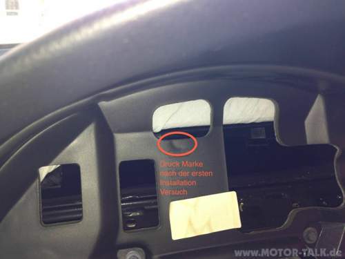

Die Position des neuer Stecker der Facelift KI bewirkt, dass der Stecker drückt gegen den Rahmen hinter dem KI. Deshalb wurde mein KI Blende nach unten in die linke Seite gedrückt, so dass ein 4-5 mm Öffnung erschien zwischen Blende und der Instrumententafel. Nun, ich mag meine Nachrüstungen perfekt zu sein, so das konnte ich natürlich nicht akzeptieren. Ich bin daher schneiden einige der Rahmen hinter dem Stecker, um Platz für sie machen - guck mal auf die Bilder.
Ich habe früher keine Berichten über dieses Problem gehört, so deshalb wollte ich teilen.
Druck Marke Stecker der FL KI
Herausgeschnitten
FL KI Stecker Position
