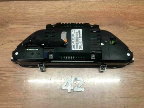

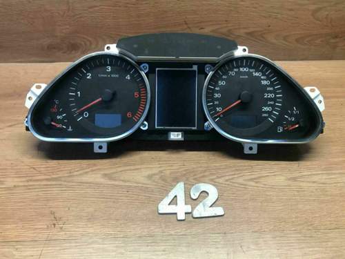

Ich bin in Prozess mit ACC Einbau in meinem Audi A6 4F (MJ 2006) und habe einen geeigneten ACC Facelift Kombiinstrument 4F0 920 932R gekauft.
Aber jetzt sagen mir die freundliche, dass dies nicht eine "echte" Facelift-Version kombiinstrument ist, weil so ein Ding die teilenummer 4F0 920 934 habt? Sie sagen mir das nur die FL Instrumente von 25.05.2009 "Facelift" sind...??
In EKTA finde ich beide Kombiinstrumente für A6 MJ 2009; und meine Kombiinstrument (932R) erscheint so als ein Facelift - einfach auf die Bilder schauen.
Was ist der Unterschied zwischen 4F0 920 932R und 4F0 920 934? Haben man die gleichen Möglichkeiten für die Codierung?
