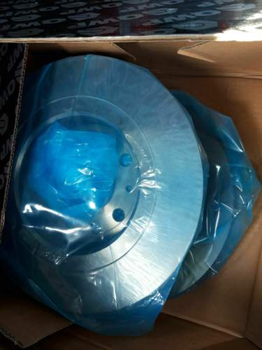

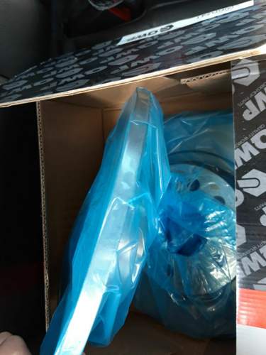

Hallo😉
Hier ist das Beweisstück!!
Was jetzt hier diskutiert wurde war umsonst!Man kann Fehler machen bin nichts dagegen, aber bitte höfflich miteinander reden.
Habe jetzt gerade die falsche Bremsen gegeben und die RICHTIGE bekommen!!
Am Mittwoch wird es eingebaut!

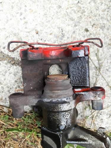

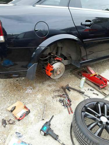

Sooo Endlich Fertig aber noch ein Fehler ist dazugekommen:/
Gestern wurde die hintere Bremsen erneuert und plus Bremssattel(Rechts).Gebraucht aber Original(GM)
Erneuert, eingebaut und seit gestern hört man immer Klack Klack Klack wenn ich die Bremse drücke bzw drauftrete.
Was muss ich tun?
Danke😉
LGTayfun
Bremssattel-Kaputt
