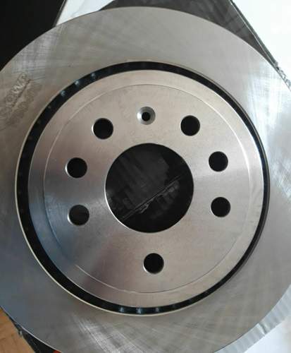

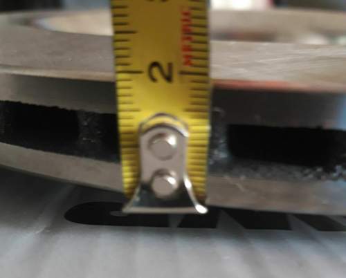

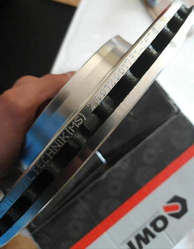

Sshhhiiittttt
Bremsen sind falsch:/
Durchmesser ~290mm
Dicke ~18mm
Und belüftet
Glaube die werden nicht passen?
Mein jetziger ist nicht belüftet aber 14-15mm dick
Durchmesser ungefähr 280mm
Werde mal mit Mechaniker reden wenn passt melde ich mich, aber ich glaube es nicht!Schauen wir mal weiter😉

Das war zu erwarten und wurde hier auch offt genug gesagt.
Wie soll denn bitte eine andere Bremsscheibe, mit anderen Maßen, da passen?!
Umtauschen.
@Haubenzug schrieb am 16. September 2018 um 10:37:43 Uhr:
Umtauschen.

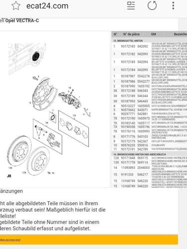

Ja hast recht!Habe mal von meinem Auto die Vin Nummer bei ECAT24.COM eingegeben und soll angeblich passen
20180916-103811
Man kann zwar anhand der FIN beim ecat suchen, aber bei der Auflistung der Ersatzteile werden die nicht passenden Teile NICHT ausgefiltert.
Das geht nur mit dem richtigen ecat-Programm
Du hättest doch auch einfach ans Auto gehen können, massive und belüftete Scheiben kann wirklich jeder von einander mit einem Blick unterscheiden 😉
Und da es nur massive Scheiben mit 278mm und die belüfteten mit 292mm beim Vectra/Signum gab weiß man auch welche Scheiben und Beläge man kaufen muss.
