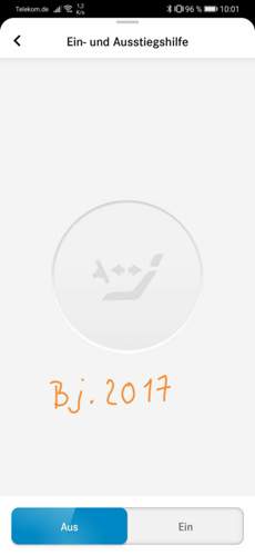

Also zumindest in der App habe ich eine Möglichkeit gefunden, die Ein- und Ausstiegshilfe zu konfigurieren. Habe ich noch nie ausprobiert, werde ich aber mal tun und berichten. Ich habe das Memory-Paket im Vor-Mopf.... Und ja: Andere Hersteller haben das Thema Personalisierung (über Schlüssel) deutlich besser gelöst, und das nicht erst seit ein paar Jahren, sondern schon seit langer Zeit.
.jpg

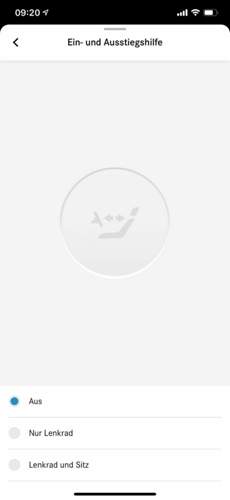

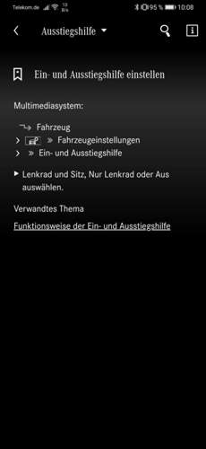

Das ist vermutlich auch baujahrabhängig. Siehe Bilder.
Vielleicht kann man aber auch im Menü selbst mehr einstellen.
Screenshot_20210323_100158_com.daimler.ris.mercedesme.ece.android_edit_9952915105772.jpg
Screenshot_20210323_100129_com.daimler.ris.mercedesme.ece.android_edit_9993841350558.jpg
@iso3200 schrieb am 23. März 2021 um 10:07:37 Uhr:
Ja, sieht so aus. Mein Fahrzeug ist von 10/2019...
ja, in der App ist rs einstellbar. Im Fahrzeug wirds im Profil angezeigt.
Das wichtigste neben den bunten Bildern....
Es passiert im Fahrzeug nichts am Stuhl!!
Also das ein und Ausstiegshilfe habe ich am Fahrzeug genauso in der App und es funktioniert bei mir hervorragend bj12/19
Aber das man bei Mercedes die Sitze nicht im Schlüssel speichern kann oder die ganzen Multimedia Einstellung speichern kann finde ich auch sehr blöd. Ich denke nicht das es Mercedes irgendwie nicht hinkriegt oder so, da steckt bestimmt aus Sicherheitsgründen etwas hinter
@Musti43 schrieb am 23. März 2021 um 12:35:19 Uhr:
Wie konkret äußert sich das? Evtl. bemerke ich die Hilfe ja einfach nicht.
Ich hatte vermutet, das zum Ein und Aussteigen alles auseinander fährt, Lenkrad hoch, Sitz zurück.....
Das macht er auch....
