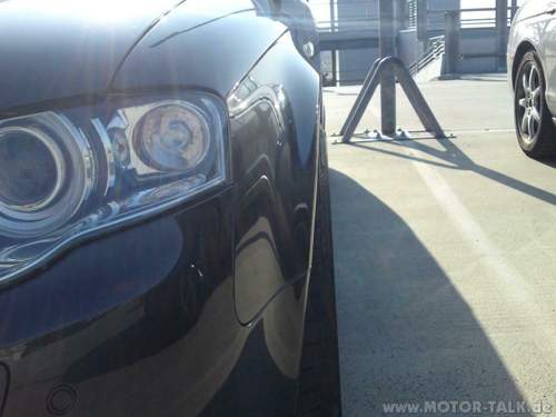

Habe grad ein Problem und zwar.... habe ich neue Sommerreifen in 235/35/19 mit 8.5 ET 35 habe Gutachtenzettel und alles dabei aber der 🙂 sagt die Reifen stehen vorne zu weit herraus.. Sooo ich habe das originale Audi Standardfw drinnen und möchte demnächst Eibach Federn verbauen. KANN es möglich sein das durch die Tieferlegung sich der Reifen so weit verschränkt das er nicht mehr herrausragt oder kann ich mir schon mal diese aufklebbaren leisten besorgen??
Wenn ich so von oben auf den Kotflügel schaue steht der reifen ja nur minimal herraus -.- ansonst such ich mir nen 🙂 der nen knick in der optik hat 😉

Hi schnacke,
bist Du Dir mit der ET ganz sicher? So, wie im Anhang, sieht es bei mir mit diesen Maßen aus und das ist eingetragen worden MIT Verschränkungstest.
Rainer

@rowdy ja da bin ich mir ganz sicher.. also es kann sein, da mein auto nicht 100% auf einer geraden ebene steht, dass es auf den Bildern einbisschen krass aussieht^^ du hast ja auch kein Standardfahrwerk drinnen oder?

EDIT: Hab mich nochmal ganz gerade hingestellt... also ich finde es sieht genau so aus wie auf deinem Bild nur das meiner einbisschen höher ist. Wenn du mit der gleichen Reifenkombi das Eingetragen bekommst dann wird das wohl auch bei mir gehn =)

Schnacke,
ich sehe gerade, Du kommst aus Österreich? Da haben aber schon User hier mit Standard-18ern Probleme mit der nachträglichen Eintragung bekommen.
Abgesehen davon: Hinten geht es mit dieser Kombi bei mir wirklich um 1mm. Beim Verschränkungstest fühlte es sich noch so an, als ob der Teppich leicht schleifen würde. Beim Fahren war aber alles ok. Der A4 (und nicht nur Audis!) hat aber das Problem, dass die Hinterachse manchmal nicht ganz symetrisch eingebaut ist und einen Versatz aufweist. Und dann wird es mit dieser Rad-/Reifenkombi eng.

Und @ Threatersteler: Beim Tieferlegen Federt das Rad weiter ein und durch die Sturzänderung steht der Reifen dann weiter innen unter dem Kotflügel.

baue mal die federn ein und durch die achsgeometrie wird nach innen geführt.
dadurch erreichst du eine größere reifenabdeckung.

Ja das hoffe ich ja^^ Federn brauchen noch bis sie endlich eintreffen. Der Gutachter hat gesagt so wie die Reifen auf der Vorderarchse nach ausen ragen gibt es keine Eintragung. Er hat mir auch gesagt das es eventuell mit anderen Federn reichen könnte dann soll ich wieder kommen..
