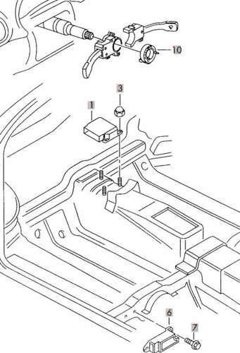

Reset also kurz Abklemmen der Batterie mal versucht?

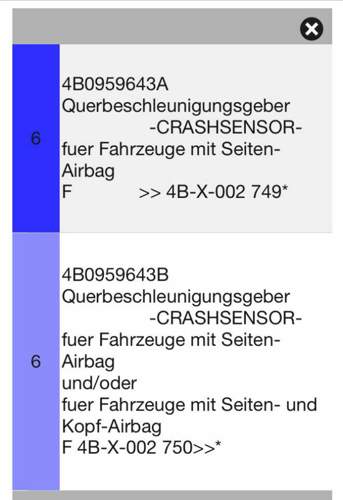

Vielleicht ist der Crashsensor auch defekt?
Im Anhang zwei Bilder.
Es ist Bauteil Nr. 6
Vielen Dank für die Tipps. Batterie hab ich dann heute mal abgeklemmt, hat zunächst nix gebracht. Dann hab ich den Fehler im ZV Steuergerät via VCDS gelöscht (bei laufendem Motor) und bin dann gleich mal losgefahren (ohne neu zu starten) -> Fehler war dann zunächst weg, ging alles wieder normal. Dann Fahrzeug abgestellt, Zündung aus. Weil ich der Sache nicht traute, Motor wieder an und losgefahren: Fehler wieder da!
Von daher kann es nach meinem Verständnis nicht am Crash-Sensor liegen. Zumal laut den Beiträgen hier im Forum gibt es "den Crash-Sensor" nicht, es gibt wohl mehrere von den Dingern an unterschiedlichen Stellen.

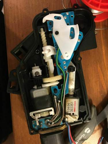

Meiner hatte den Fehler auch und ist immer wieder gekommen.
Bei mir war es vom zv Stellmotor die Platine. Repariert und seit dem Weg.
Man kann ja eine stellndiagnose machen und testen er simuliert mir Mein Crash -Signal ..
Habe ich alles durch und lese neu aus habe ich den Fehler Öffnung durch Crash -Signal.
Ist das normal ? Oder auch eher defekt vom warnblinkschalter?
Aber so taucht der Fehler z.b nicht mehr auf .

Also wenn die Tür nicht entriegelt verriegelt hat man den Fehler Crash Signal taucht Nachm löschen wieder auf beim auf zu schließen. Mal die Stellmotoren zerlegen und schauen ob die Mechanik in Ordnung ist und die Micro Schalter .
Kann ja getestet werden in den mwb
