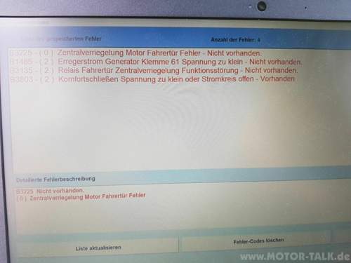

Evtl. ist ja ein Schloss etwas schwergängig, so das der Impuls zum öffnen nicht ausreicht. Das würde aber nicht das Problem mit dem Wischer erklären. Hast du schon mal den Fehlerspeicher ausgelesen, bzw. auslesen lassen ?
@corsa 3 schrieb am 26. Oktober 2017 um 09:44:36 Uhr:
Leider noch nicht. Hoffe jetzt am WE kommt ein Kumpel mit nem OPCOM vorbei.
