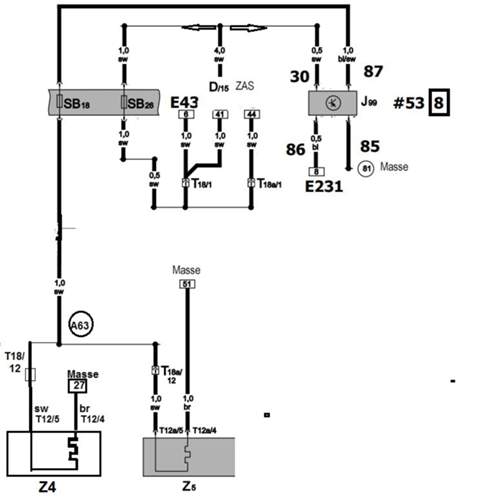

SB18 (5A) für die Außenspiegelheizungen wird vom Zündungsplus am ZAS (15) gespeist, allerdings nicht direkt sondern über das Relais J99. Das ist ein Relais Nummer 53 auf Platz 8, das bei dir natürlich auch nicht vorhanden ist und dessen Sockel deshalb vermutlich auch nicht verdrahtet ist. Wenn du das nicht nachholen willst, bleibt nur das blaue Kabel (T10t/1) vom Schalter für Außenspiegelheizungen E231 in der Fahrertür mit Hilfe einer fliegenden 5A-Sicherung direkt mit dem schwarzen Kabel an T18/12 zu verbinden. Ob der Schalter die Belastung ohne Relais aushält, ist allerdings fraglich. Außerdem wird dadurch die Sicherung SB26 (7,5A) zusätzlich belastet.

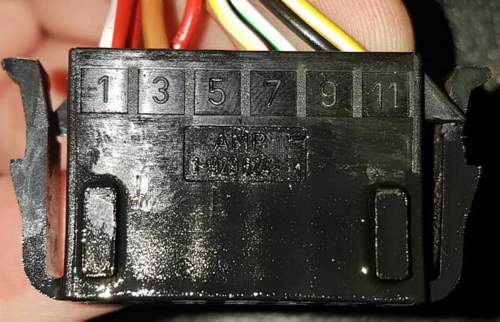

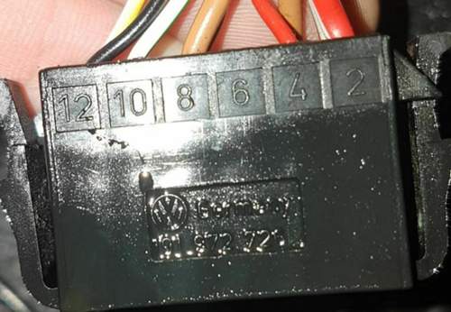

Alternative zu PIN 3/C
T10e/Pin10 (ge/ws) in Steckverbindung, 10-fach, hellrosa, Kupplungsstation unter dem Relaisträger

Ich kann mich nur nach den Abgaben in dem mir vorliegenden Schaltplan richten und habe keine Glaskugel, um zu sehen welche Farben bei deinen Kabelbäumen verbaut wurden. Deswegen haben die Angaben der Anschlusspunkte immer Vorrang. Also such dir am 10-fach Stecker T10t für Spiegelverstellung/-heizung den Pin1 - und wenn es nicht blau ist, dann hat es eben mal eine andere Farbe. Jedenfalls sollte es laut Schaltplan an Pin 13 des 18-fach Steckers in der Tür landen, um im Normalfall dann als Steuerstromleitung zum Relais 53 Kontakt 86 gehen.

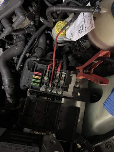

Sicherung 26, 38 (von der Batterie neue Leitung gezogen), 39 (neue Leitung von der Batterie gezogen)und 41 (neue Leitung von der Batterie gezogen, wie auf den Bildern oben, hab ich nachträglich verdrahtet. Mir fällt grade auf, dass ich die Sicherung 53 hier habe, s.B
So das blaue Kabel habe ich jetzt nachgerüstet, somit hab ich das blaue Kabel auch da für die spiegelsteuerubg / Heizung Fahrerseite. Es war in dem Kabelbaum der Tür aber es wurde nicht in den Innenraum weitergeführt, Was jetzt der Fall ist. Wie verspinn ich nun das ganze ? Es sind am relaisstecker 53 rotes dickes, br/ge, r/sw dünn, r/sw dick. Mehr ist dort nicht es ist auch sehr schwer in diese Enge reinzugreifen. Ich habe das blaue Kabel jetzt an pin 86 angeklemmt und welches Kabel kommt da jetzt noch wo dran bzw von dort wohin weg ?

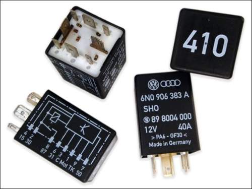

Ich sehe nur ein Relais 53 neben Relais 19 auf Platz 3, das bei Automatikfahrzeugen als Relais für Anlasssperre dient.
Hat dein Polo denn Automatik ? - Warum erwähnst du so etwas nicht ?
Daran darfst du logischerweise überhaupt nichts weiter anschließen !!!
Ein weiteres 53er Relais für Spiegelheizung sollte neben Relais 100 auf Platz 8 installiert werden.
Und die Sicherung 26 solltest du nicht direkt an die Batterie anschließen, weil es sich um einen Stromkreis mit Zündungsplus handelt. (Am besten am Stecker zum Zündanlassschalter Kontakt 15 - schwarzes 4mm² Kabel)
Die Sicherung 26 ist nicht an der Batterie die ist bei mir eine 7,5 A Sicherung in klein der war vorher schon verpinnt, ich rede von der Sicherung 18 15A, da kommen an den Sicherungen zwei schwarze Kabel raus, aber da liegt kein Strom drauf weil ich es neu eingepennt habe. Meine Frage wäre wo dort der Strom herkommt. Kannst du mir eventuell sagen wie ich das Relais 53 verkabeln muss?

Beim 6N2 ist SB18 lt. Schaltplan nur bei Spiegelheizung belegt.
Hatte ich schon erwähnt:

s. Bild
SLP 55/3
