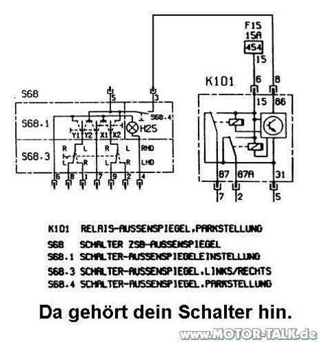

So Sicherungen wurden heute ja im Zuge der FH Reparatur geprüft, alle in Ordnung. Dennoch geht die elektr. Spiegelverstellung nicht. Ich werde morgen die Türverkleidung nochmals entfernen und prüfen. Eigentlich müßten da doch 12 V anliegen oder ? Ich habe noch Ersatzschalter liegen, dabei ist mir was aufgefallen. Der jetzt verbaute Schalter hat nur den Umschalter rechts-links und den Curser für die Verstellrichtung. Im abschließbaren Keller habe ich jetzt einen Schalter gefunden der noch einen extra kleinen Druckknopf hat. Der mit dem Druckknopf hat auch 9 Kabel, die normalen haben nur 8 Kabel. Welche Sonderfunktion hat das 9. Kabel ?
Meinst Du diesen Schalter...
Spiegelverstellung-omi-a-9p
Ich kann so was kaum lesen, aber der hat zu viele Pole. Und dann eine Parkstellung ? Wenn der mal nicht vom Facer ist, da gab es anklappbare Seitenspiegel.
Nein der sieht auch mechanisch ganz anders aus, aber die Klappspiegel gab es wohl auch beim VFL. (nur noch nicht beim A)
Hatte der A und auch Vectra da nicht die Spiegelheizung sitzen?
Aber wie gesagt, nich meine Baustelle, nur ne Idee.
Ich kenne keinen VFL mit elektrisch anklappbaren Spiegeln und mag auch nicht recht dran glauben. Beim A gab es mit Sicherheit keine. Aber die drei Schalter die ich habe haben 8 Pole, einer hat 9 Pole.
Die Auszüge waren aus dem 94ger Plan Pfad 630-666 also eindeutig VFL.
Im 99ger Plan ist er mit "in Japan Serie" bezeichnet. Blatt P1567, Pfad 3500-3550.
Scheint also doch wohl so zu sein. (habe aber noch keinen VFL damit gesehen)
Aber spielt ja auch bei Deinem Schalterproblem wohl eher keine Rolle.
