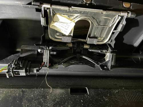

beim zu machen der Heckklappe rattert die Zuziehhilfe als wenn irgend wo Zahnräder durchrutschen.
Der Kofferraum schließt aber im Cockpit leuchtet das der Kofferraum offen ist.
Ist da die Zuziehhilfe defekt oder diese 2 Kontakte die an der Chromklappe von unten dran sind.
Wofür sind die überhaupt? Gucken die ob das Schloss was von oben runterkommt in der Endposition ist?

Hier noch die Fotos von den Kontakten
[Von Motor-Talk aus dem Thema 'Zuziehhilfe Kofferraum rappelt' überführt.]
Kontakte am Schloss
Kontakt am Schloss

Kann mir denn wenigstens einer erklären wie die Zuhziehhile weiß das der Kofferraum zu ist. Vieleicht komme ich so an den Fehler ran.
Ich vermute das im Schloss der Heckklappe ein Readkontakt oder ein Mikroschalter sitzt und den Kontakten die an der Zuhziehhile sitzen ein Signal bei einer bestimmten Stellung des Schlosses geben.
Ist das so richtig?

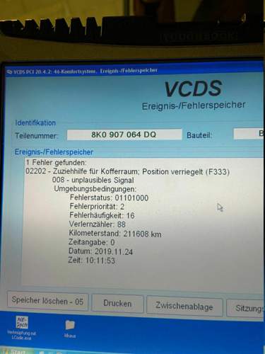

Ist denn der Fehlerspeicher schon ausgelesen worden?
Nee ist er nicht, kann ich aber mal machen.
Ich habe das Gleiche Problem. Gibt es schon eine Lösung?
Ich habe noch keine, habe aber auch noch nicht ausgelesen. Komme erst frühestens am Donnerstag dazu.
Bei mir hat das Auslesen keinen Fehler ergeben.

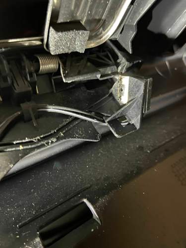

Bei mir war letztes Jahr da Schloß in der Heckklappe defekt.
Im Schloss ist ein rückmeldekontakt drin.
Ich habe mir mal die Schliessplatte mit Zuziehhilfe 4F9827383G bestellt ich werde berichten.
