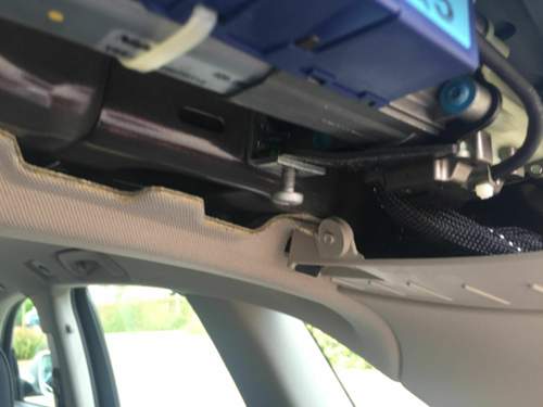

Neu! Batscht trotzdem, wenn ich aber die Klappe beim Schließen am Nummernschild minimal gegen drücke schließe sie immer sanft, aber er macht am Schluss nicht langsam batscht voll neu
Schrauben von den Motoren alle fest?
Puhh das weiß ich nicht, war schon bei audi, sowas haben die noch nicht gehabt, sie sagen antriebe tauschen, ich dachte auch die dämpfer, aber leider wars nix, ah knacken tut sie auch, wenn ich wüsste wie man hier Videos einstellen kann würde ich eins im Handy machen morgen wenns hell ist

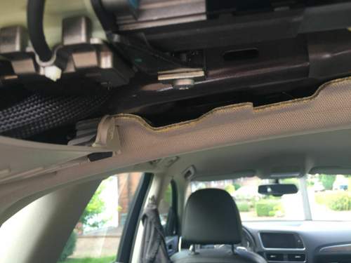

Wenn es knackt sind die Schrauben los. Hatten wir hier schonmal... Und wenn sie zu klatscht sogar schon min 1 Schraube raus... Dauert 2 min die Schrauben zu kontrollieren...
Wie gesagt. Auf meinem ersten Bild siehst du wie eine Schraube sich bei mir gelöst war. Und es hatte geknackt beim absenken...
Vielen Dank für eure Hilfe, ich werde morgen Früh ein neues Schloss kaufen und dann werde ich mal die Schrauben kontrollieren
http://www.motor-talk.de/.../...pe-nicht-einstellbar-t5287314.html?...
Du warst bei Audi und die hatten das noch nicht?
Das ist doch das erste wonach die gucken sollten, ob die Schrauben lose sind oder nicht.
Manchmal kann man echt denken, dass die einen veraschen wollen.
So, schrauben waren alle locker, die großen torx war die recht komplett raus, die kleinen am motor waren auch alle locker, also alles war locker, hab alles mit locktide verbabbt, und das schloss in der heckklappe war defekt, dank eurer schnellen hilfe geht alles wieder 🙂

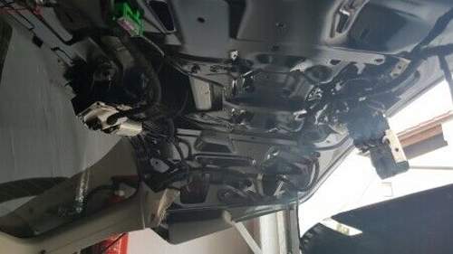

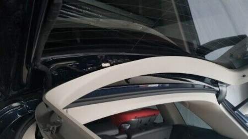

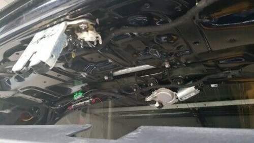

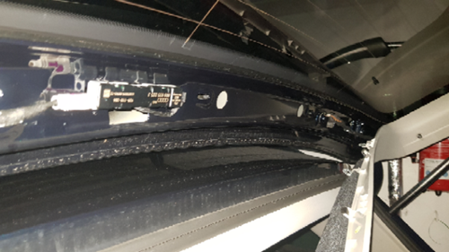

Habe die Schrauben noch abmachen müssen vom Warndreieck und 2 Torx noch seitlich.
Aber nun ist die Abdeckung herunten und ich finde ehrlich gesagt keinen Motor bzw. sieht es ja anders aus.
Bild 1
Bild 2
Bild 3
@icke60 schrieb am 12. Februar 2019 um 16:25:55 Uhr:
@Toto12345 schrieb am 12. Februar 2019 um 15:36:29 Uhr:
Einmal ziehen und sie ist ab.
Hallo icke,
du mußt die Verkleidung noch abmachen wo die
Schaniere sind. Auf Bild 2 in deinem Bild.
Dahinter sind 2 Motore
https://www.motor-talk.de/.../beide-module-i207416677.html
puhhhh, da ist nix.
20190212-174520
20190212-174543
