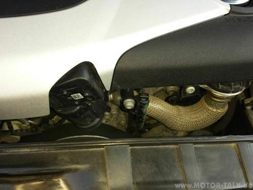

passt sicher.meinerr ist auch drin.unter motorabdeckung versteckt.
da wo der kleine Gummistopfen drauf sitzt... 😉
OK Super. Ich werde mal ein Blick unter die Motorabdeckung und schau mir das mal an.
@combat:
Das soll ein "kleiner" Stopfen sein?!? 😁
@combat:
ja der ist klein... am linken Ende des silbernen Gewebes... Nicht das schwarze Fette in der Mitte des Bildes..
Jetzt habe ich es erkannt. Hab gedacht das Flugzeug in der Mitte.🙂
