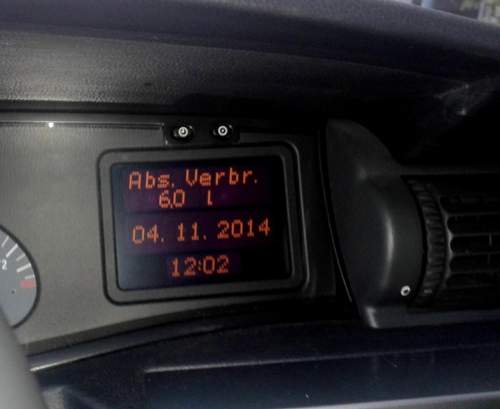

Hä? Ich dachte, jeder Ommi hat einen BoardComputer, wo u.a. einen NominalVerbrauch und auch den DurchschnittsVerbrauch berechnet wird. Meine Beobachtungen bzgl. Verbrauch decken sich nicht 100%-ig überein. Ich habe ebenfals die ESP neu eingestellt (von 0,67! auf 0,90 mm), AGR-Ventil ausgetauscht, Unterdruckschläuche + Ladedrucksensor ausgetauscht usw. Der Verbrauch hängt (nicht nur in der Thorie) von der Fahrgeschwindigkeit und dem Fahrstil (Hindernisse berücksichtigen, starke Beschleunigung meiden, Gänge relativ schnell hoch schalten, vor einem Berg frühzeitig sanft Beschleunigen um die konstante Geschwindigkeit auf der Spitze zu haben. Bei folgenden Faktoren fährt man am besten: 3000-3200 U/min, 5-te Gang (hier ist der Moment, wo der Tubolader anfängt volle Leistung zu geben), 140-160 km/h, nom. Verbrauch bis 11,5 l/100km. Wenn man uns dabei gelungen wird, die durch. Geswindigkeit von 110-120 km/h zu erreichen (Autobahn), sollte der Ommi max. ca. 8,7-8,9 verbrauchen.
BZ
Ne, nicht jeder Omi hat nen BC, der all die Infos anzeigt. Ich habe bei mir das GID eingebaut. Das rückt mir keinerlei Verbrauchsdaten raus.. Ich kann da zwar diverse Kontrolleuchten sehen und Datum, Uhrzeit, Radiosender und diversen anderen Schnickschnack, jedoch nix weiter.
Insgesamt gehen unsere Meinungen da ziemlich konform. Nur eine vernünftige Fahrweise (nachdem die technischen Voraussetzungen definitiv ok sind) sorgt für derartige Verbrauchswerte. Hierzu gehört
