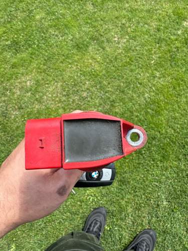

Heute morgen dann Motor an 10 km gefahren und Zack PSM Störung, 10 min Später fiel dann die Start Stopp aus.
PZ angerufen. Falls ich nen Leihwagen brauche bitte über Assistance. Wenn nicht vorbeikommen. Also Montag muss ich dann kurz vorbeifahren.
Daheim Kurz den OBD Stecker drangehangen.
Motorsteuergerät Zündspule 1 Sporadisch
Getriebesteuergerät Zündspule 1 Sporadisch
ABS Steuergerät Zündspule 1 Sporadisch
Aber der Motor läuft soweit Einwandfrei. Vielleicht ein Thermisches Problem da heute fast 40 grad unter der Sonne war.
Ich hab schon oft von Defekten Zündspulen gehört im Cayenne. Die würden reissen. Aber komisch. PSM und Start Stop wegen einer Zündspule?
Kenne ich so von meinen bisherigen Autos nicht. Jemand ähnliche Erfahrung?

Burak es ist/sind die Zündspulen! Believe me!! Hab ich bei 2 Cayenne GTS in den letzten Jahren gehabt! PSM Störrung/ Start Stop Ausfall /MkL und das alles sporadisch-------- Zündspule!
Die sind natürlich über die Approved mit abgedeckt!

Kann man die Risse eigentlich erkennen?
@burak316 schrieb am 21. Juli 2024 um 11:09:12 Uhr:
@tanka du beruhigst mich sehr! Nur noch 4 Tage zum Urlaub. Komisch ist, das der Motor trotzdem super läuft 🙂
Im ausgebauten Zustand schon! Fahr morgen ins Pz und alles wird gut für deinen Urlaub!!!
Ist wirklich kein großes Ding!! Schönen Urlaub...
Hab den mal ausgebaut. Leider keine Risse erkennbar. Zylinder 1 ist doch wenn ich vor dem Wagen stehe der erste vorne Links am Öleinfüllstutzen?

Also Zylinder 1 ist Links vorne! Solltes du eine Assistance hast haben (wie geschrieben) ist Porsche intern verpflichtet deinen Porsche innerhalb 5 Tage wieder auf die Strasse zu bringen!!!!! Approved+Assistance Fahrzeuge werden "normalen" Reparatur und Serviceaufträge vorgezogen.
@tanka1 schrieb am 22. Juli 2024 um 17:51:50 Uhr:
Egal ob Verteilergetriebe oder Zündspulen,es wird beides abgedeckt! Aber nochmal geh mal von Zündspule/en aus. Die müssen nicht immer einen Riss haben,um den Geist aufzugeben! Passiert eben....

Ich hab meinem Berater jetzt gesagt das er alle Zündspulen tauschen lassen soll. Lieber jetzt etwas mehr als später im Urlaub ne Panne.
