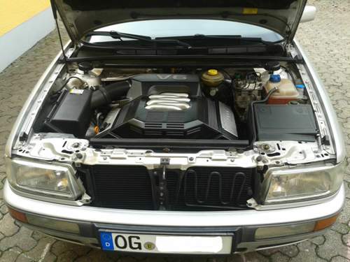

ich habe einen audi 90 2.3E als hobby & dafür isses ok
im alltag nutzen wir zum einen nen audi 80 avant 2.6,der funktioniert ganz gut,da es ein 1996er modell is,hat er halt auch wichtige features wie ABS & 2 airbags
den wagen wagen haben wir vor 4 jahren gekauft & er lief auch zwei jahre erstmal problemlos
die letzten zwei auch,dazwischen gab es aber auch ne menge zu tun,teile für den V6 (unsrer hat auch noch monokat) können ins geld gehen & schwierig zu beschaffen sein
nervig kann auch die klimaautomatik sein,im alter geben gern die stellmotoren nach,sind schwer zu bekommen & auch recht teuer
kleiner vorteil beim 2.6 gegenüber dem 2.8 is,dass viele fahrwerks- & bremsteile identisch mit denen der kleineren motoren sind,sachen wie ausgeschlagene gusslenker,anfällige doppelkolbenbremsen & teure ersatzteile bleiben einem hier erspart
der 2.6er bietet auch heute noch angemessene fahrleistungen & beim verbrauch isser auch noch erträglich,wenn man nicht unbedingt 500km am stück vollgas fährt oder das sixpack viel durch den stadtverkehr quält
ich denke,so ein auto kann man noch machen,sollte aber schauen,dass der wagen gut beisammen is & nicht allzu viele mängel angestaut sind
ansonsten kann einem der spass schon schnell vergehen 😉

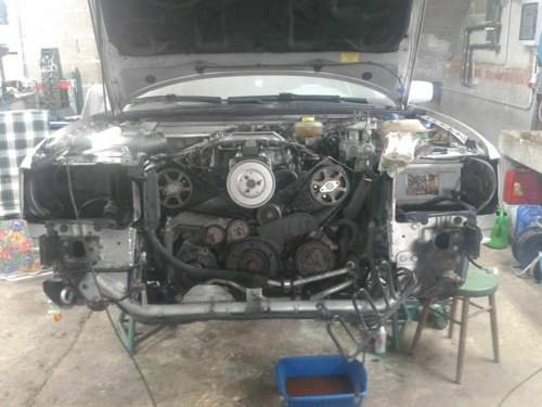

unser 2.6 z.b. hat lediglich beim tausch diverser auspuffteile sorgen bereitet,das aber auch ordentlich
allerdings macht man das nicht jeden tag & das kann man bei der auswahl der fahrzeuge auch schon ein klein bisschen vorrausschauen
im falle des audis sind auch motorteile nicht sooo dramatisch
zumindest für die V6 ab ende 1994 gibt es recht viele & günstige ersatzteile,die zum einem auch von späteren modellen der A-modelle passen,z.b. rund um ölwanne,ventiltrieb & so geschichten
die motormechanik is auch nicht sooo nen drama,zumindest bei den verschleissteilen
z.b. die nockenwellendichtringe,die schon ein thema bei den autos sind,passen auch vom golf II 😉
was bleibt is der umfang,is natürlich alles bisschen mehr & verbauter als bei einem kleinen vierzylinder,das kann als anfänger beim selberschrauben schon paar nerven oder in der werkstatt paar euro mehr kosten
aber im idealfall fährt man immer mehr,als man schraubt,lediglich der höhere verbrauch bleibt & da bleibt allerdings auch nix mehr zum schönreden 😁

Den Audi A6 würde ich eher als 5Zylinder ins Auge fassen, weil der 2.6 V6 schon mal was haben kann.
ZR ist bei dem Motor allerdings recht einfach selber zu wechseln.
Wie schon jemand sagte ist alles etwas verbaut. Als Youngtimer kannst du von der ZV-Pumpe bis zu allen möglichen Sachen und kaputten Öldruckschaltern schon mal etwas leiden.
