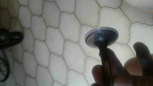

Ich habe quasi einen Austausch Motor von einer Zephyr bekommen und werde meine GPZ doch nochmal herrichten.
Der Zustand ist sehr gut - bis auf die Einlassventile.
Ich bin mir nicht sicher wie ich weiter vorgehe.
Der Verkäufer sagt :" Der Motor hatte keinen Druckverlust - ich würde diese einschleifen und verbauen.
Die haben Hitze abbekommen und haben schon Ihre Länge."
Mein Dad meint:" die sind etwas eingelaufen - man bekommt dieses Charakteristischen Rand wohl nicht mehr ganz hin beim einschleifen.
Im Anhang sind die Bilder - was meint ihr ?

Ich frag mal meinen Maschinenbau Kollegen - er hat die passenden Maschinen dazu.

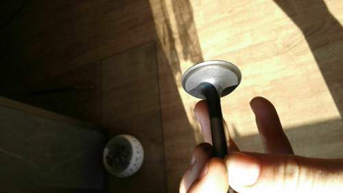

Brandneu ist das Ventil nicht - es wurde 1x eingeschliffen und ein paar km gefahren - laufleistung des Ventils ist 1000 km.

Ventile sind eingeschliffen und alle Dicht.
Hab den Maschinenbau Kollegen das machen lassen.

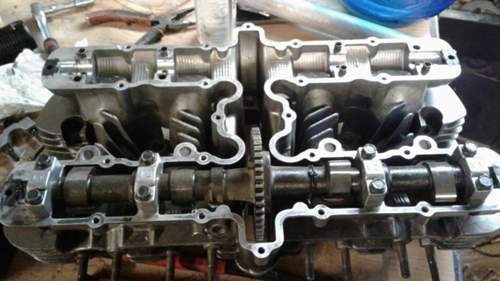

Wenn ich die Nockenwelle wie auf dem Bild zu sehen - drehe , damit ich einen einzelnen Nocken auf Position bekomme.
Dann lässt sich die Nockenwelle auf Auslass Seite relativ schwer drehen und sobald ein Ventil wieder schließt - schnalzt die Nockenwelle ein Stück weiter.
Als wäre die Feder Mega unter Druck.
Dann lässt es sich wieder normal drehen , sobald der Nocken den Teller drückt - relativ schwergängig , danach wieder klack die Nockenwelle schnalzt wieder weiter :/
Auch das Spiel ist ungewöhnlich groß - 0,55.
Passt die Nockenwelle jetzt nicht? :/
Kopf von der Zephyr und Welle gpz 750

Ich habe meinen Dad eben mal angerufen - das Vorschnalzen der Nockenwelle wäre ganz normal.
Unnormal wäre es das die Einlassnockenwelle nicht vorschnalzt - sein Verdacht ist das die Nockenwelle an sich sich zu schwer drehen lässt , evtl. Diese 4 Halter der Nockenwelle zu stark drücken.

So, jetzt habe ich mehr Zeit zum antworten.
Grundsätzlich sollten die Nocken untereinander austauschbar sein. Hättest Du vor dem Einbau der Ventile mal die Nockenwellen in den Kopf reingeschraubt, hättest Du testen können, ob sich die Wellen sauber drehen. Das ist jetzt zu spät. Jetzt kannst Du aber zur Sicherheit mit einer Bügelmessschraube eine Vergleichsmessung der Lagersitze an den Nockenwellen machen.
Hast Du alle Zentrierhülsen in den Lagerdeckeln verbaut? Ansonsten verspannt sich die Lagerung beim Anziehen.
Gruß,
Was ist los? Projekt aufgegeben?
Zum Thema schwer drehende Nockenwelle.
Ich habe die Nockenwellenhalter des "neu" gelieferten Kopfes benutzt, die sind natürlich auf die vorher eingebaute Nockenwelle der Zephyr "angepasst".
Die "alten" von der GPZ drauf gemacht , also die Nockenwellenhalter mit der die Nockenwelle vertraut ist montiert und die Verspannung war gelöst.

@Andib94 schrieb am 10. Juli 2017 um 20:43:53 Uhr:
Das gehört aber so nicht! Die Lagerdeckel gehören normalerweise immer zum entsprechenden Kopf! Da es Nockenwellen als Ersatzteil gibt, ganz anders als die Lagerdeckel, müssten die Nockenwellen einfach untereinander austauschbar sein. Hast Du mal eine vergleichende Messung mit den Nockenwellen gemacht?

Jetzt hab ich es auch vor Augen was du meintest mit "Vor dem Einbau der Ventile - die Nockenwellen einbauen und drehen"
Ich werde die Messung mal durchführen
Immer die Lagerschalen vom jeweiligen Kopf nehmen! Keinesfalls wild hin und her tauschen. Wenn es mehrere Böcke sind, sind die auch nummeriert!
