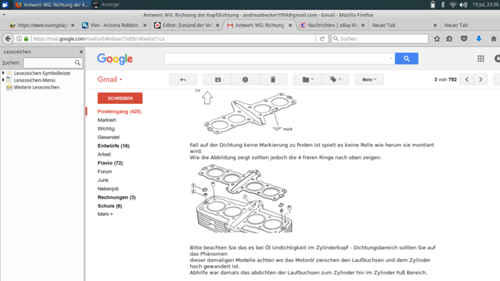

am 19. Juli 2017 um 15:57
Moin,
prüfe nochmal die Kurbelwellenmarkierung.
Sieht auf dem Foto leicht daneben aus.
@Andib94 schrieb am 19. Juli 2017 um 01:53:30 Uhr:
@Forster007 schrieb am 18. Juli 2017 um 22:37:28 Uhr:
ich weiß es nicht, aber für mich wäre logisch, dass die Seite auf Bild zwei richtung Zylinderblock zeigt und bild eins entsprechend zu den ventilen. Und dann gibt es ja nur eine Möglichkeit, die zu montieren, wegen der Aussparrung bei der Steuerkette.
Weil so kann die Wärme besser sich verteilen und nach außen kommen. Denke ich mir zumindest.
Mein Dad ist gleicher Meinung.
Er sagt / dort wo die Verbrennung stattfindet , dort muessen die Bereiche seperat Ringfoermig abgedichtet werden.
Was Bild 1 ja aufzeigt.
Die aussparung fuer die Kette ist da / richtig.
aber nur die aussparung alleine koennte sowohl als auch eingebaut werden.
Die Dichtung hat zwar eine art T aussparung auf einer Seite / die aber auch passen koennte in Position der fixen Kettenfuehrung , als auch auf Position der Variablen Kettenfuehrung die von dem Kettenspanner vor oder zurueck Bewegt wird.
Die Richtung wird quasi vorgegeben von den Loechern, welche eingestanzt sind in der Dichtung.
Es gibt ja eine art Fuehrungshuelsen /zwischen Laufbahn und Kopf/ die einen groesseren Durchmesser besitzen als die 8 Befestigungsbolzen.
Und diese verschiedenen Durchmesser sind an der Dichtung zu erkennen.
Meine Idee jetzt / noch eine zweite Meinung ranholen zb. von unserem 2Rad Laden im Dorf und dann Handeln.
Ich tendiere auch zu deiner und der Meinung von meinem Dad, da ich finde das die Erklaerung von meinem Dad schluessig ist.
Hier hast du mich missverstanden. Ich hatte ja geschrieben, dass die Seite von Bild 2 (mit dem mehr Eisen), also Richtung Zylinder zeigen soll, weil so die Wärme besser verteilt werden kann, Nämlich auch eine Abführung von den Wänden des Zylinderblockes.
Aber es wäre auch anders herum denkbar.
Wie sieht denn die Dichtfläche jeweils auf dem Zylinder oder Kopf aus? Gibt es dort eventuell ne Stufe?
Themenstarteram 19. Juli 2017 um 21:35
@Kabrionutzer schrieb am 19. Juli 2017 um 17:57:54 Uhr:
Moin,
Mit der Steuerkette ist alles gut
hatte einen denkfehler .. ist korrigiert
Ich wollte zu schnell fertig werden / war Hungrig und geladen .. also alles glatt.
Steuerzeiten und Spiel sind einwandfrei.
zitat von ner kawa Firma > Fall auf der Dichtung keine Markierung zu finden ist spielt es keine Rolle wie herum sie montiert wird.
Wie die Abbildung zeigt sollten jedoch die 4 freien Ringe nach oben zeigen..
Falsch herum eingebaut fuck..
Hmm es gibt ja keine oellaufbahnen die ich jetzt durch das einbauen verschlossen habe.
Beim auto waere es durch die assymetrische bauweise fatal / da ich dann oellaufbahnen verschliessen wuerde.
Der Unterschied ist jetzt das ich die Zusaetzliche Waerme abfuhr nicht auf der Zylinderblock Seite habe.
Ich denke bei der grossen Flaeche die die Kuehlrippen bieten, um die Waerme durch den Fahrtwind abgeben , faellt diese Flaeche der Dichtung...(welche Ihren Job nicht mehr korrekt macht) nicht sehr ins Gewicht.
Wenn man dann noch hinzuzieht das der Verkaeufer eine Kopfdichtung (laut seiner aussage) verbaut hatte in der Vergangenheit, welche diese vergroesserte metallflaeche nicht aufwies.
Dann empfinde ich diese vergroesserte Flaeche ...als eine art /verbesserung/ aber nicht als lebensnotwendig.

am 20. Juli 2017 um 8:52
Moin,
lt. WHB hast Du alles richtig gemacht.
Das Bild zeigt die Dichtung in Einbaulage und ich würde die jederzeit wieder so einbauen.
Mich treibt eher die Frage um, ob es sich bei der Dichtung wirklich um eine Zephyrdichtung handelt, weil Kawasaki seinerzeit die Zylkodichtung der 750Turbo in die Zephyr eingebaut hat.
Sagt jedenfalls der Teilekatalog.

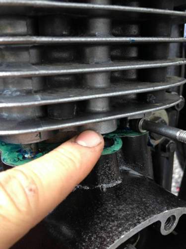

Themenstarteram 20. Juli 2017 um 16:13
Katastrophe
Alles zusammengebaut läuft.
Plötzlich läuft bei der Fußdichtung Öl raus - da wo der Dichtring reinkommt - und die Öldüse drin Steck läuft Öl raus ........
Alles wieder auseinander gebaut nachgeschaut.
Die Laufbahn ist wohl mal hingefallen ... Und genau bei dieser Nase ist jetzt ein Spalt Ca. 0,3 mm.
Ich dachte erst die Düse sei zu lang - habe das ausgeschlossen.
Gibt es eine Möglichkeit mit irgendeiner super dichtmasse das zu "flicken" ?
Wenn nicht - nochmal alles neu machen ist nicht .
Dann wird es verkauft :/

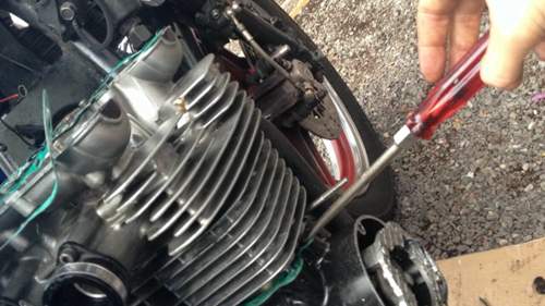

Themenstarteram 20. Juli 2017 um 18:25
Das Bild im Anhang zeigt den Fehler , welcher vom Vorgänger begangen wurde.
Der Schraubenzieher oder Meißel hat eine Keilförmige Aussparung hinterlassen.
Der Kerl hat die Laufbahn rausgehebelt - wahrscheinlich noch den Schraubenzieher / Meißel reingeklopft und dann rausgehebelt.
Und daraus pulsiert das Öl.
Aus einem Schlitz der Ca 4mm Breit ist und 0,3mm hoch ist - schreit nach Schraubenzieher Spitze...
Ich besorge mir für morgen Dichtmasse von Würth , welche für Motor Dicht arbeiten zugelassen ist.
Ölbeständig und Temp. beständig.
Berichte besagen das sogar für Kopfdichtung arbeiten diese Masse erfolgreich benutzt wurde.
Kopfdichtung hab ich noch eine.
Ich werde dann mal einen Erfahrungsbericht geben.
Sollte das nicht Fruchten , dann muss ich das Projekt erstmal beenden dieses Jahr.

Ich habe ohne Düsen die Laufbahn auf den Kopf gepresst.
Es ist an der Stelle weiterhin ein 0,3 - 0,4 mm hoher Spalt - trotz Dichtung.
An falsch montierten Düsen oder Dichtringen liegt es nicht.
Da ist ne richtige einkerbung von nem Meißel :/ die ich dicht kriegen möchte mit dem Mittel
Die Öldüsen sind natürlich wieder verbaut - ich wollte nur ausschließend de evtl zu lang sind oder sich verkeilt haben .

Moin,
den Murks mit der Kerbe habe ich verstanden.
Die Düsen haben ja einen bestimmten Überstand, wenn sie im Kurbelgehäuse stecken und dienen dann als Positionierungshilfe für den Verbund O-Ring/Fußdichtung.
Wichtig ist, die Macke am Zylinder sauber und gratfrei zu bekommen.
Und dann viel Erfolg mit dem Silikon.
Themenstarteram 22. Juli 2017 um 12:13
Öldüsen Oringe habe ich nochmal geprüft und Öl/Benzinfeste Oringe nochmals ausgetauscht.
Dichtungen alle neu - alles nach WHB zusammengebaut.
Ich habe den Keil mit einer Hitzebeständigen und aushärtenden Paste ausgefüllt , danach Plan geschliffen.
Die Pase hat im ausgehärteten Zustand einen ähnlichen ausdehnungskoeffitient im Volumen wie das Material der Laufbahn.
Ich wollte Spannungen ausschließen.
Alles zusammengebaut - Dicht.

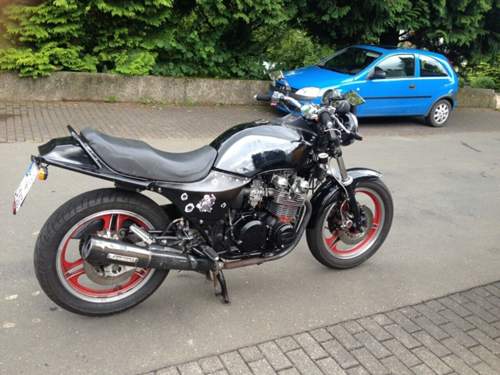

Was mich noch stört ist ein ..schwer zu beschreiben :/
Als würde die Kette beim vorderen Ritzel am Gehäuse leicht schleifen - oder am Rahmen / schwinge.
Kettenspannung geprüft i.O.
Aber das sehe ich als relativ leichtes Problem.
Top - im Anhang mal Bilder vom Motorrad :)
Vielen Dank an jeden der mir bei diesem langen Leidensweg mit diesem Motorrad geholfen hat.
Hab mich immer wieder gefreut wenn ich eine Benachrichtigung hatte und ich hab wirklich viel gelernt was das Schrauben angeht.
Auch wenn ich noch relativ unerfahren bin - ist es nicht mehr einfach nur ein Rahmen mit einem Dicken Motor Klotz und ein paar Kabeln :D
Liebe Grüße
Und jedem viel Erfolg und Glück mit seinem Motorrad :)
