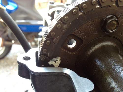

Jetzt geht der spass mit den steuerzeiten Los... Meine nerven 😁
Ich muss bei einlass mit dem strich IN zwischen 45 und 46 kommen - der Strich steht auf 45 genau.
Wobei ich bei der Auslass auf der Richtigen Position bin.
Verändere ich die Kette , sodass ich zwischen 45 und 46 bei Einlass bin (IN) , passt es bei Auslass nicht richtig...
Ich muss meditieren oder so 😁
Kopfdichtung habe ich mit metallfläche zum Kopf montiert .
