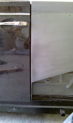

wir haben uns letzten monat nen 1303er fürn tausender gekauft. Daß was zu machen war hatten wir uns schon gedacht. Daß die bodengruppe nicht mehr zu retten war auch. Neue "alte" bodengruppe is seit letzter woche freitag soweit fertig zum lackieren. Bin jetzt seit nem monat fast jeden tag nach der arbeit bzw schule am schrauben und schleifen. Wir hatten auch das pech daß häuschen und platte rundrum verschweisst waren, einmal aussen und einmal innen.(zwischen napoleon und pedalerie und am schweller mit der sitzschiene).Bin im moment dabei die schweller rauszuschneiden und finde immer wieder neue baustellen. Mir geht grad echt ein wenig die puste aus. Hab heute auch herausgefunden daß schonmal jemand an den schwellern rumgebaut hat, habe nämlich zwei verschiedene lichte maße zwischen beiden türen. Und die schweisspunkte sind auch nicht original. Da fehlts um 1,5 zentimeter.(Fahrertür schleift an der A säule oben). Hab heute auch versucht die stifte aus den scharnieren zu bekommen die bewegen sich keinen millimeter. Im moment geht nichts weiter und ich wollte in 8 wochen fertig sein.

Hallo killiu,
Die Stifte aus den Scharnieren wirst du nur durch ausbohren rauskriegen, die sind schlichtweg durch Passungsrost fest.
Da hilft nur die Schrauben an der A-Säule zu lösen - am besten mit Schlagschrauber.
Das Schleifen an der A-Säule kannst Du korrigieren indem du
- die Schliessplatte an der B-Säule löst und richtig einstellst
- ggf. am oberen Scharnier ein dünnes Blechlein drunter legst
Aber sonst noch nicht aufgeben - das haben viele (auch ich mehrmals) bereits hinter uns.

Original geschrieben von killiu
Hätte morgen versucht die scharniere zu erwärmen, aber ausbohren klingt auch gut.
Der Red hat sich ein Auspresswerkzeug gebaut, um den Türbolzen rauszudrücken.
Lies doch mal hier:
http://www.motor-talk.de/.../tuerscharniere-t1060714.html?...

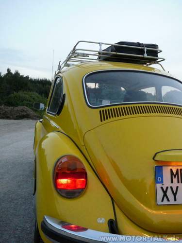

wenn die Farbe rally-gelb ist: weitermachen... und wenn er wieder rally-gelb werden soll.. erst recht: weitermachen ...
P1060596

Noch ein Tipp zu den Türscharnieren:
Wenn die fest oder schwergängig sind, kannst das je mit Caramba, WD40,.. versuchen wieder gängig zu bekommen. Bei meinem wurden die Türscharniere v.a. nach den Winterpausen immer schwergängiger. Das Geduldsspiel mit nachölen, öffnen, schliessen ... kann man sich sparen.
Das Problem ist, wie bekommt man Schmiestoff bzw. Öl in den Mittelteil des Scharniers?
Ich hab dazu ein 3mm Sackloch (ca. 20-25mm tief) von oben in den Bolzen gebohrt.
In das Mittelteil des Scharniers (an Tür angeschweisst) habe ich bei geöffneter Tür ein 2mm Loch zum 3mm Sackloch im Bolzen gebohrt(von innen). Nun kann man problemlos mit einer kleinen Hand-Fettpresse von Oben das Scharnier fetten. Das ganze natürlich bei geschlossener Tür, kleine Deckels wieder drauf und gut iss.
Das Ausbohren des Bolzens hat so manche Tücken (schräg gebohrt, Bohrer reisst ab,....) Sollte es dennoch gelingen, den Bolzen so heraus zu bekommen, muss man danach die Bolzenlöcher mit passenden Reibahlen nachreiben um dann einen neuen, massgefertigten Bolzen reinzubekommen.
Vom Gesamtaufwand ist das alles nicht ohne, deswegen eigentlich nur die letzte Lösung, wenn es nicht anders geht.
