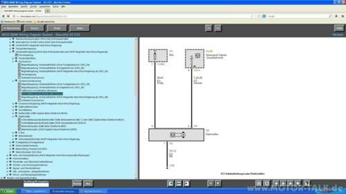

Hallo, brauche mal wieder Hilfe.
Bei meinem X5 hat sich der Klimakompressor mit Aufsteigen von Rauch aus den Belüftungsschlitzen auf der Motorhaube verabschiedet. Habe bereits Kompressor, Expansionsventil und Trockner neu gekauft. Mein Hausmechaniker meint, dass der Drucklüfter vor dem Kondensator schult an einer Überhitzung haben könnte und deswegen der Kompressor kaputt ging.
Läuft der Ventilator immer wenn der Kompressor läuft oder schaltet er temperaturabhängig und läuft nicht ständig. Falls er nicht immer läuft kann man ihn direkt ansteuern damit er beim Einschalten der manuellen Klimaanlage immer läuft? Was kann sonst noch die Ursache für den Schaden sein. Was muß ich beim Wechsel der Teile beachten (Fehlerspeicher?).
Danke für Eure Mithilfe

hallo,
hier ein Zitat aus WDS:
"Stufenlose Zusatzlüftersteuerung
Mittels eines Drucksensor wird der Kältemitteldruck der Klimaanlage erfaßt und über eine Tabelle in eine Zusatzlüfterstufe umgewandelt, die dann über den K-Bus/CAN-Bus an die DME/DDE weitergeleitet wird. Die Motorlelektronik generiert daraus die Steuerspannung für den stufenlosen Zusatzlüftermotor ."
Das bedeutet für mich, daß du diesen Lüfter nicht so einfach direkt ansteuern kannst, da er dann entweder garnicht oder mit max. Leistung (Drehzahl) läuft und ob die DDE dann eine Fehlermeldung bringt, wenn der Lüfter da abgehängt wird, kann ich nicht sagen. Aber ich würde mal den Fehlerspeicher auslesen (lassen), ob in der DDE Fehler eingetragen sind.
gruss mucsaabo

hallo,
können tut man viel, aber der Lüfter wird von der DDE angesteuert und da solltest du vorher abklären, was die DDE macht, wenn dieser Ausgang nicht belegt ist. Dazu brauchst du auch keinen anderen Lüfter. Hast du schon mal probiert, den Lüfter direkt mit +12V an PIN2 (siehe Bild) anzusteuern und läuft er dann?
gruss mucsaabo

Jeder :) kann dir den Drucklüfter prüfen indem dieser mittels Tester kurz angesteuert wird. Dann hast du Gewissheit ob dieser noch funktioniert und auch korrekt über die Steuerelekrtronik angesteuert wird. Alternativ könnte der Drucklüfter auch mit einer 12V Hilfsspannungsquelle angesteuert werden, das würde klären ob der Motor des Lüfters noch funktioniert.

Danke für die Infos, leider gehen meine Kenntnisse nicht so weit um das selber nachvollziehen zu können. Am Lüfter ist ein Stecker mit 3 Pins. Wo muß Plus und wo Minus drauf um den Lüfter zu prüfen? Signal kommt vom Steuergerät, das sagte mir mein Mechaniker (hat er mit Messgerät gemessen), aber Lüfter läuft nicht an. Einfachste Art wäre einen Lüfter über Relais direkt anzuschließen wenn der Klimakompressor anläuft. Sowollte er es machen, da wir vor Ort keinen Ori-Lüfter so schnell auftreiben können. Wichtig ist, dass der Kondensator mit Luft gekühlt wird und mir das system nicht mehr überhitzt. Wäre das so möglich?

Letzter Stand:
Ventilator zuckt nur kurz und läuft nicht an!
Habe jetzt einen anderen Ventilatormotor aber mit dem Ori-Lüfterrad über normales Relais und Stromversorgung vom Steckverbinder alter Ventilator angeschlossen.
Läuft aber nur mit gleichbleibender Geschwindigkeit beim Einschalten des Kompressors wie bei vielen anderen Autos auch.
Klimaanlage funktioniert jetzt wieder.
Weiß aber nicht ob was im Fehlerspeicher abgelegt wird.
Gruß und Dank an Alle
Matthias
