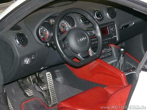

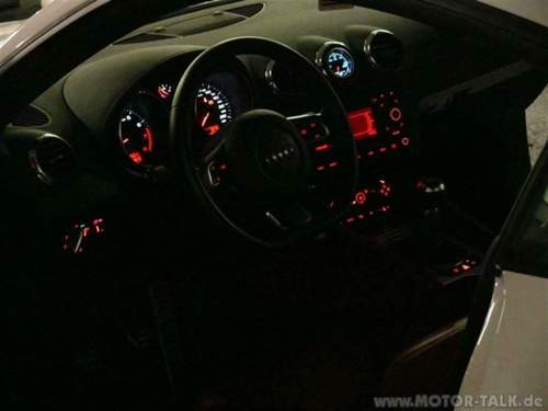

Original Luftrohr vom TT gegen das Luftrohr vom GTI (2007 mit BWA Motor)* getauscht, daß einen extra Anschluß für den Soundverstärker hat, auf die Größe vom Schlauchdurchmesser des Instruments verjüngt, fertig. Stromanschlüsse vom Navi abgezapft ( Zündungs+ und Masse). Luftdusche bei Ebay für 1 € (kein Scheiß! um 2.30 Uhr ausgelaufen :p) + 2€ Versand ersteigert und gegen Original getauscht.
* 1KO 145 770 P 34€
P.S.: Handwerkliches Geschick vorausgesetzt ;)
Die Anzeige ist von Pogea Racing. Strom kannst du ziemlich überall abzapfen. Das Ladedrucksignal habe ich mittels Forge Adapter geholt. So sparst du dir das umbauen des Rohrs.
Sieht in echt ziemlich genauso aus wie die Tachobeleuchtung...
Ist allerdings ne kleinere Anzeige mit einem gedrehten Plastikring damit es passt.
Gruß!

habe es mir auch selber eingebaut und es ist wie folgt am einfachsten zu machen:
- forge-Adapter an die Ansugbrücke (im LD-Rohr kriegst du nicht die richtigen Werte, da der Sensor dann VOR der Drosselklappe sitzt) (hier günstig zu bekommen: http://www.tij-power.com/page.php?...)
- Kabel am originalen Kabelbaum durch die Feuerschutzwand in den Fahrerfußraum legen (dafür die Verkleidung unter dem Lenkrad abbauen)
- am einfachsten dann noch den Tacho raus um das Kabel hinter dem Tacho zu verlegen damit nix scheuert und klappert)
- Lüftungsdüse rausbauen und Umbauen (ist am kostengünstigsten) und LD-Anzeige einbauen
- Strom habe ich über den Sicherungskasten abgezapft
Dauer ca. 3 Std. Wenn Audi das macht sollte es schneller gehen, allerdings bezweifle ich, dass die die Lüftungsdüse ordentlich umbauen können, da die an so was kein Interesse haben.
