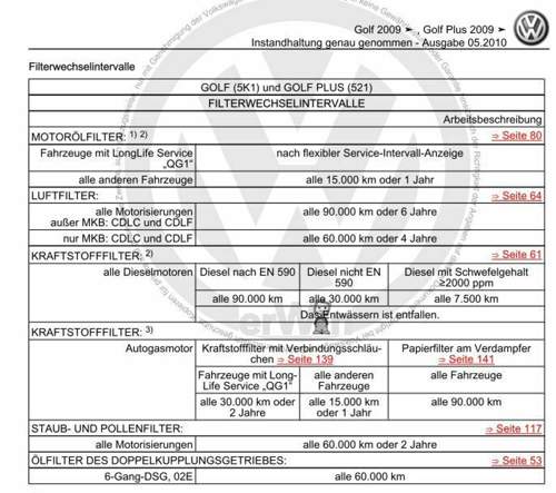

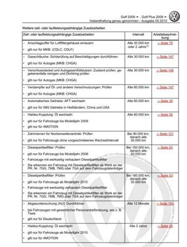

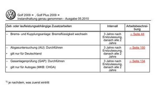

Ob da was falsch angekreuzt ist, kannst du dir selber ausrechnen. Neben dein Intervall-Service, der dir im KI angezeigt wird, gibt es noch den Inspektions-Service, der nur im Serviceheft erwähnt wird. Fällig ist dieser...
Inspektions-Service:
Nach 3 Jahren / max. 60.000 km, dann alle 2 Jahre
Mögliche Zusatzarbeiten siehe Anhang.
Service1
Service2
Service3
Der 1. Inspektionsservice war vermutlich schon vor 2 Jahren fällig (also ein Jahr früher als maximal möglich), denn eventuell/wahrscheinlich waren da die max. zulässigen 60000km bereits erreicht. Vielleicht wurde der mit einem Intervallservice bei 60000km) zusammen gelegt.
Danach wäre der nächste Inspektionsservice eben nach weiteren max 2 Jahren, also insgesamt max 4 Jahren, oder weiteren 60000km, also insgesamt max 120000km, fällig und das beides steht ja auch auf dem Aufkleber.
Wäre eine Möglichkeit...

danke aber schlauer bin ich nicht. Nach deinen Listen wäre nur der Pollenfilter fällig (4 Jahre). Der Rest wurde ja gemacht.
Ich kann irgendwie nicht glauben das VW mich 4 Monate nach einer Inspektion wieder wegen dem Pollenfilter antanzen lässt. Naja ich fahr morgen hin und frag...

Spontan würde mir noch der Bremsflüssigkeitswechsel einfallen, wenn 09/12 der erste Inspektion-Service gemacht wurde.
Hättest du vor 4 Monaten mitgedacht, hättest du Intervall und Inspektions-Service zusammengelegt und dir somit den jetzt anstehenden Service erspart!
der Bremsflüssigkeitswechsel nun gerade nicht...:
Der Bremsflüssigkeitswechsel ist doch angeblich vor einem Jahr (also, wie vorgeschrieben das erste mal nach 3 Jahren) gemacht worden, also kann der jetzt nicht schon wieder dran sein...
Beim Bremsflüssigkeitswechsel gibt es außerdem keine km-Intervalle. Die schriftliche Eintragung beinhaltet aber auch eine Kilometergrenze.
Wenn der Inspektionsservice aber vor 2 Jahren (09/2012) gemacht wurde, wie du ja jetzt, nach meiner leider immer noch unbeantworteten Anfrage, auch unterstellt hast, dann ist der Inspektionsservice jetzt zwingend wieder dran...und der hat nun wiederum gar nichts mit dem Bremsflüssigkeitswechsel zu tun....
Das war also definitiv keine gute Idee.

Der Pollenfilter ist alle 2 Jahre/30.000km fällig. Und du solltest einfach mal schauen, was beim letzten Boxenstop gemacht wurde. Wahrscheinlich war es ein Intervallservice, denn dieser beinhaltet den Ölwechsel und ist flexibel. Der Inspektionsservice ist, wie schon gesagt wurde, ein Festintervall und alle 60.000km fällig, erstmalig spätestens nach 3 Jahren, dann alle 2 Jahre.
