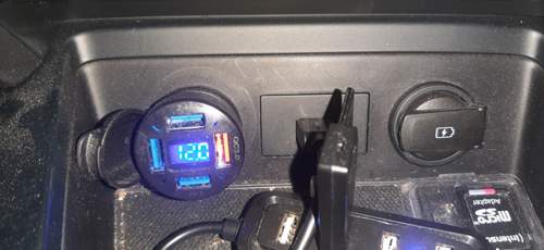

So schnell macht man aus den vorhandenen Anschlüssen mehr Ladeanschlüsse
