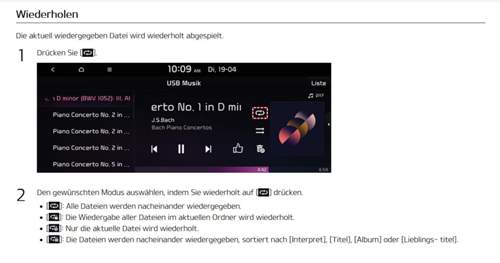

Problem:
Ich habe auf dem USB Stick (Root) Ordner angelegt worin sich die Songtitel
des jeweiligen Album nummeriert als mp3 wiederfinden.
Soweit so gut.
Bis jetzt war es so, das wenn der letzte Songtitel im Ordner beendet war
das System automatisch in den alphabetisch gesehen nächsten Ordner sprang
und dort mit Songtitel 1 weiter machte.
Jetzt nicht mehr. :-((
Keine Ahnung was sich, oder ich versehentlich verändert habe aber
Aktuell verharrt es jetzt nach dem letzten Titel im gleichen Ordner
und fängt immer wieder von vorne an.
Handbuch und Einstellungen hoch und runter versucht
ohne Erfolg wo ist der Fehler. Gerne mit Bild !
LG Torsten

Das kann man tatsächlich einstellen. Ich suche das aber auch jedes Mal, wenn ich den Stick wechsle.
Quelle: http://webmanual.kia.com/STD_GEN5W/AVNT/EU/German/playingusbmusic.html
Screenshot-2024-07-04

Bei der Einstellung "Wiederholen" ist das Problem, das einem oft nicht
die letzte Wahlmöglichkeit,
"Die Dateien werden nacheinander wiedergegeben, sortiert nach Interpret, Titel, Album oder Lieblings- titel"
angezeigt wird.
Hier bedarf es im Vorfeld noch eine weitere Einstellung, damit diese Wahlmöglichkeit angezeigt wird.
Wie schon geschrieben, ich werde mich die Tage damit auseinander setzten
bis ich genau erkenne wie diese Reihenfolge ist.
LG Torsten

ich weiß gar nicht, ob ich die letzte Einstellung schon einmal gesehen habe. (Vielleicht müssen dafür alle Dateien flach auf dem Stick liegen - also ohne Ordnerstruktur?)
Aber was du eingangs gesucht hast war der erste Punkt in der Liste "alle Dateien werden nacheinander wiedergegeben"

So...Problem gelöst !
Kurze Beschreibung mit Bild.
Man muß auf drei Dinge achten.
Damit der Player nach dem letzten Songtitel im aktuellen Ordner
zum nächsten Ordner springt und dort mit Songtitel 1 weiter macht.
Pfeil 1. Hier bekommt man den numerisch aktuellen Titel angezeigt
der auch gerade gespielt wird. Dahinter die Anzahl aller Titel die sich auf dem Stick befinden.
Pfeil 2. Dieses Symbol zeigt an, das die Titel im aktuelle Ordner numerisch nur EINMAL abgespielt werden.
Danach springt der Player in den nächsten Ordner usw.
Pfeil 3. Dieses Symbol zeigt an das die Titel in der numerischen Reihenfolge gespielt werden.
Habe ich das genau so wie auf dem Bild zu sehen ist eingestellt
funktioniert das automatische springen durch die Ordner.
Danke an alle die hier mitgemacht haben.
LG Torsten
