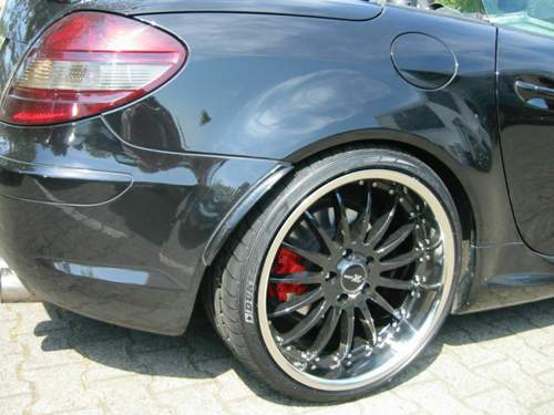

es geht hier aber wohl nicht um die Abdeckung der Räder von oben,
sondern um die 50%-Abdeckung nach hinten.
Hier mal ein Bild von unserem SLK, der diese Abdeckung beim AMG-Paket
ab Werk hat...
100-0006-img
