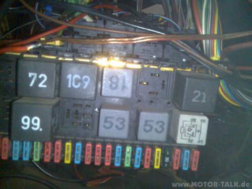

So schläuche angeschlossen, aber kein Muks...bei Zündung an...
Was kann die Ursache sein..
Ich höre auch kein Pumpen vom Kraftstoffrelais...
Was mich auch wundert : Auf steckplatz 12 am Sicherungskasten ist ein Relais mit der Aufschrift 53 und auf dem steckplatz 11 ebenfalls 53 !! Sollte da nicht die Aufschrift 80 sein...Oder bin ich Gaga?
am 12 muss defentiv kein 53 rein. Auf 10 und 11 kann eines sein. Auf dem 12 ist meist ein 67 oder 167 oder 80.
Ansonsten einfach die dicken Kontakte brücken!
Kann das die Ursache sein,warum mein Nasi kein Muks von sich gibt?

Ich häng dir mal ein Bild von meiener ZE an...
Ich flitz mal schnell raus und mache ein Bild von meiner ZE...
Anstelle eines Fotos von deiner ZE, wäre mal der Vergleich der Relais mit meinem Foto... sollte bei dir nämlich auch so aussehen. 😉
