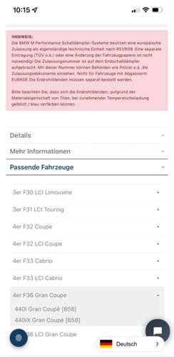

Für dein Fahrzeug brauchst du das doch gar nicht
Siehe Hier
https://www.baum-bmwshop24.de/.../
Beim N55 war ja das Problem, dass des ESD nach der neuen Lautstärke Reform zu laut ist und aus dem Verkauf genommen wurde. Es aber Bestandsschutz für die jenigen gibt die diesen vor der Reform verbaut hatten und da hat BMW nachträglich die Zulassungsbescheinigung rausgehauen.
Der original BMW ESD für den B58 erfüllt doch die Norm.
Siehe das rot hinterlegte im online Shop
Ich denke ich liege da richtig, wenn nicht können die Profis hier ja korrigieren.
Basti
@Basti435i dein Dokument ist identisch, mit dem von Chris. 😁
Du hast recht, der ESD beim 440i benötigt keine Zulassungsbescheinigung, genauso wenig wie der ESD für den 435i. Und genauso existiert ein entsprechendes Dokument für den 440i.
Diese - sicherheitshalber - mitzuführen, ist natürlich nicht von Nachteil, wenn auch rechtlichen überflüssig.
