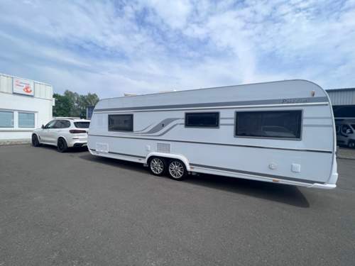

Geht tatsächlich aber nicht direkt ab Werk . Vw bietet nur bis 3.2 t an . Wir haben auch 7 Fahrzeuge mit langen Radstand . Ich warte noch auf 2 Stück . Diese sind auf 3,2t aufgelastet ab Werk . Wer 3,5 möchte muss extern zugreifen . Die Achsen dürfen dann 1750kg . Ist aber mit den 3,2t schon nicht mehr so toll zu fahren mit höheren Geschwindigkeiten ohne Anhänger . Man merkt die Masse auch beim anfahren gut .
Ich bin kein Fan vom
b96 da man diesen wie gesagt so (mal eben schießen kann). Dieses Rechenexample jedes Mal zu fiegeliensch. Kauft man sich ein neuen Wohnwagen oder Pkw muss man es berücksichtigen oder es passt halt nicht mehr zueinander das Gespann . Und schön verfällt der B96 . Zu oft im Bekanntenkreis mit bekommen .
Ich fahre viel Anhängerbetrieb im Jahr . Reisen tun wir ca . Jedes Jahr 6000-8000km . Ich bin froh den BE gemacht zu haben .
Ich Koppel halt an und brauche nicht rechnen , und sicher fühle ich mich auch . Ps. Ein Caravantraining bringt auch Mega Spaß . Das nur mal nebenbei , lohnt sich .
https://www.bussgeldkatalog.org/.../
Wie es mit dem 3,5t Gesetz weiter geht bei Wohnmobilen werden wir sehen , die sind ja dabei auf eventuell 4250kg freizugeben . Mal sehen ….
.jpg
